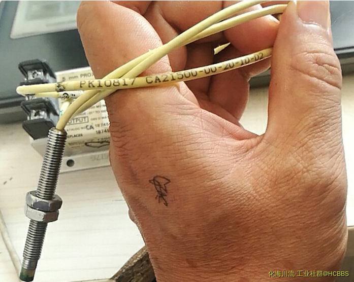

我现在手里有个7200的5mm探头和前置放大器,延长线用的是330130-040-00-05;想用在机组的位移测量.帮看看如何调试输出电压值和在3500中的设置? 微信图片_20190805182239.png 微信图片_20190805182419.png
3500中的设置项:选7200 5mm  ?;但7200的资料网上找不到啊,这个零点电压值不知道应该设成多少啊?其它选项也不知道对不对?

没有用过本特利的系统,查了一下仪表工手册,也没有具体的零位电压值。但派利斯的軸位移传感器,零位电压好像是10±0.25v,径向振动传感器的零位电压是8±0.50v。

你的安装位置呢?我记得以前我们安装的轴的侧面,零点需要根据钳工提供的推力间隙进行计算,主推为-10+推力间隙/2*7.874
,副推为-10-推力间隙/2*7.874。

没用过7200,探头只用过33的,你可以在bently软件安装的使用手册里找找看。零点电压似乎是要钳工配合找中的时候算出来的。

7200系列前置器与探头是很早期的系统了,3500都没有这个选项你干嘛非得用它?该用3300系列就配套3300系列,机组这么重要的设备为什么还用这么老的检测元件。如果非得用建议整套回路进行校验,如果超差则不能使用。振动静态工作电压7~8V问题都不大。

手头暂时没有新型的啊!查资料了,3500是支持7200系列的.  详情 回复 发表于 2019-8-6 21:50

这个不一样的.

位移和振动前置器是不一样的。
