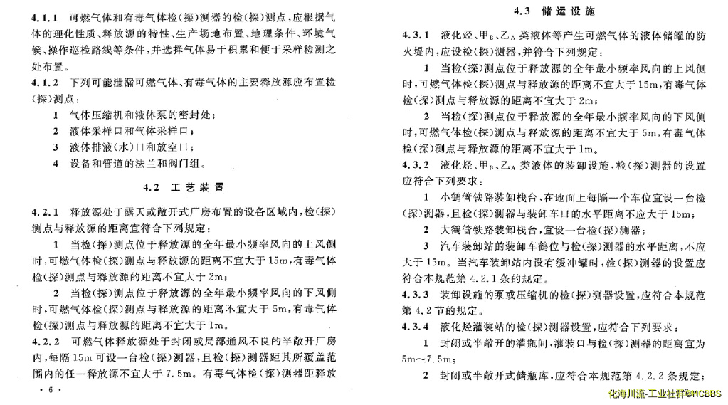

发表于 2019-8-3 18:48:25
参考这个标准
发表于 2019-8-3 18:49:41
GB 50493-2009_石油化工可燃气体和有毒气体检测报警设计规范_20090319.pdf
1.04 MB, 下载次数: 3, 下载积分:财富 -5 财富值

xilin1987VIP会员 VIP会员 | 显示全部楼层       最后访问IP内蒙古自治区
详细查看GB50493-2009

GB 50493-2017
发表于 2019-8-5 13:06:10
GB 50493- 2017石油化工可燃气体和有毒气体检测报警设计规范 (初稿20170220) 1.pdf
