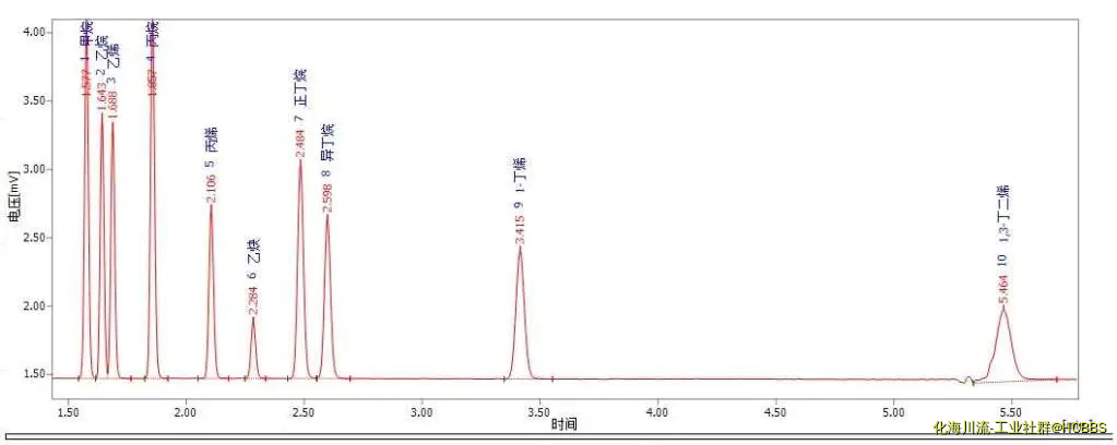

空分危险物质 谱图
空分危险物质 谱图

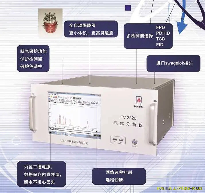

在线气相色谱仪
在线气相色谱仪
