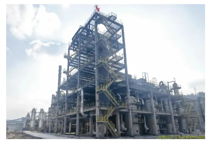

2025年2月下旬,贵州骐信实业有限公司煤炭深加工及综合利用项目合成氨装置最后一台冷冻压缩机油循环成功,标志着该装置关键设备安装任务圆满完成。
全体参战人员经过坚持不懈的努力,合成氨装置共计240台设备顺利就位,6000吨钢结构安装顺利收官,27.7万达因工艺管道焊接作业圆满结束。同时,792个试压包已完成780个试压流程,完成率达98%。
此次冷冻压缩机油循环顺利完成,为合成氨装置后续调试创造了有利条件。
