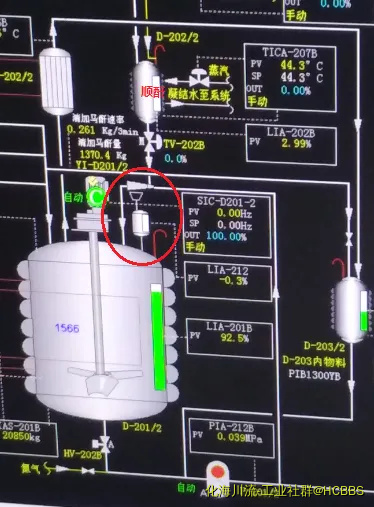

间歇式反应釜采用热加工工艺生产聚异丁烯丁二酸酐,在高温下通过反应釜循环线将顺酐滴加入聚异丁烯中(顺酐高温下易气化直接进入尾气系统不参与反应,所以采用滴加入油品的方式),聚异丁烯粘度在1500左右,反应后期粘度会上涨至2000-2500,顺酐加入(在DCS中用圆圈标注)使用了一个设备,我猜想是文丘里混合器,但下方的小罐是什么作用一直不明白,是不是和混合器相关的设备?请各位前辈指教! 截图_20190730153329.webp

是不是加催化剂的罐子

有可能,但是当时说只有两种物料参与反应,没有催化剂

应该一般设计都会预留,以便加一些小料

是不是助剂罐

这种小罐还有一种可能的用途是取样罐,但必须插到液面一下,上部连接真空及压缩空气(氮气)。

反应釜设计预留的,可以添加一些小料用,不就纠结。

朋友 是不是加注其他物料的口? 需要加苯磺酸吗?有机会加WX 探讨
