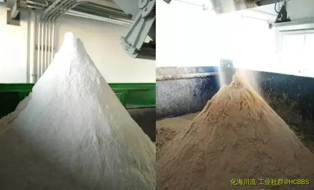

这是神华包头煤化工公司的出盐情况,左:硫酸钠纯盐,右:杂盐。

zyp0009928VIP会员 永久VIP | 显示全部楼层       最后访问IP山东省
不出氯化钠?
