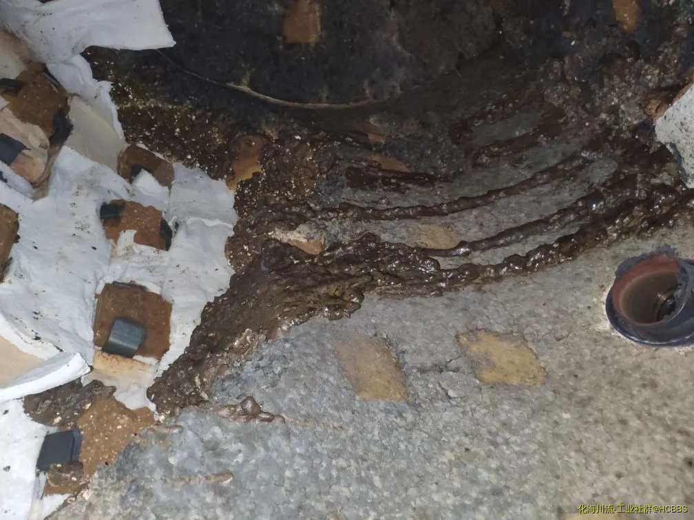

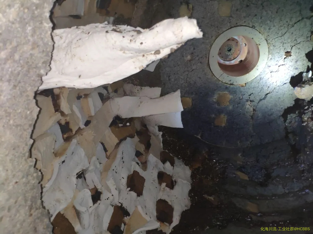

这是一台废气燃烧炉,通过天然气作为辅助燃料将废气燃烧,达到排放标准。顶部应该有保温钉固定的防火砖和防火胶泥。目前人孔进去发现防火砖已经塌落,管线碳化。这个是浇注料的。啥原因,是温度太高了?还是烘炉曲线不好?还是什么原因?

防火砖浇注料导热,固定用保温钉烧坏,塌落

应该是此处的衬里和保温钉未施工好

检查当时的炉膛稳定,to炉控温需在1100摄氏度以下,燃烧室火焰外焰可能温度过高,同时此处的耐材需选用莫来石高温浇注料,锚固件需采用310s材质
