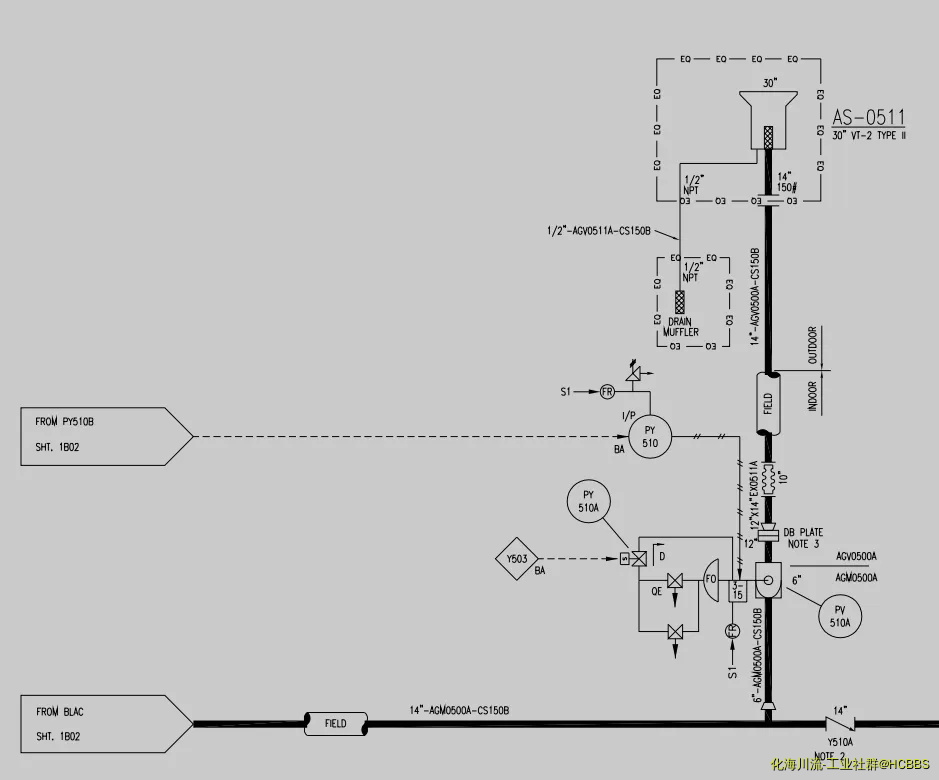

如图是我司空压机放空阀p&ID图,哪位海友能解释一下放空阀的控制原理

主机断电、空冷塔液位过高联锁阀门全开。你问的是这意思么?
在这两个条件范围内的,可以控制阀门开度。

谢谢.我想问的是:放空阀的开度是受什么信号控制,以及控制过程是怎样的?还有现在放空阀不能完全关闭,是哪里有故障?

阀门开关就是要上面提的两个因素是否满足,如果满足之后才可以进行调节。就是在微机遥控操控开度的。如果是阀门只是关不严,那是阀体本身的问题。最好把问题细化表达清楚。不要用你的思路说事,只是把现在你要做什么  详情 回复 发表于 2019-8-1 09:26
绿莲花 + 3 积极参与
ok1686 发表于 2019-8-1 08:48
谢谢.我想问的是:放空阀的开度是受什么信号控制,以及控制过程是怎样的?还有现在放空阀不能完全关闭, ...
阀门开关就是要上面提的两个因素是否满足,如果满足之后才可以进行调节。就是在微机遥控操控开度的。如果是阀门只是关不严,那是阀体本身的问题。最好把问题细化表达清楚。不要用你的思路说事,只是把现在你要做什么,存在什么问题表达清楚。另外,大型空压机放空阀有两个,一个是上面说的,它只负责连锁全开,关闭则需要手动遥控操作;另一个是叫防喘振自调的,它是根据设定压力自动调节的。

我们是入口空压机,放空阀也是防喘振阀,只有一个阀.现在的情况是控制输出信号是全关,但阀门实际没有关到位.现场观察是QE下面的那个阀有点漏气。估计是这里有影响,但没有备件,如果不更换这个阀,有没有什么办法让放空阀完全关闭?
我是新人,一直想搞明白放空阀和防喘振阀的工作和控制原理,苦于找不到相关资料。

这个也可以有自调功能的。至于现场出现异常问题,首先是要划分一下,有工艺控制的、机械部分的、仪电部分的。如果是有点儿漏气,可能性不大。至于控制原理放空阀大都采用失电全开的控制手段,一般设置电磁阀,由电信号控制电磁阀电磁铁,推动电磁阀阀杆动作,分配气动阀气缸的充气与泄压的方向改变。使阀门受控。防喘振阀门主要是设定自调压力实施自动控制。建议,在阀门上的的标牌,有电磁阀、气动阀执行机构,电磁阀,阀门定位器,这些东西大都是单独的说明书配置,看看相关说明书就可以知道原理了。不妨一试。
