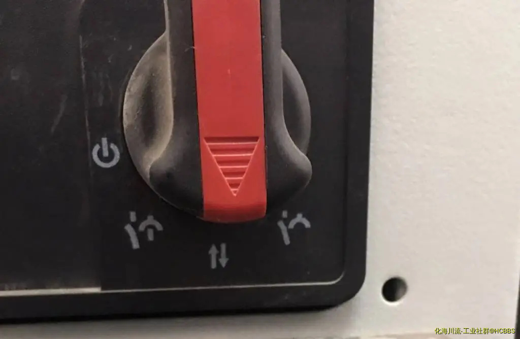

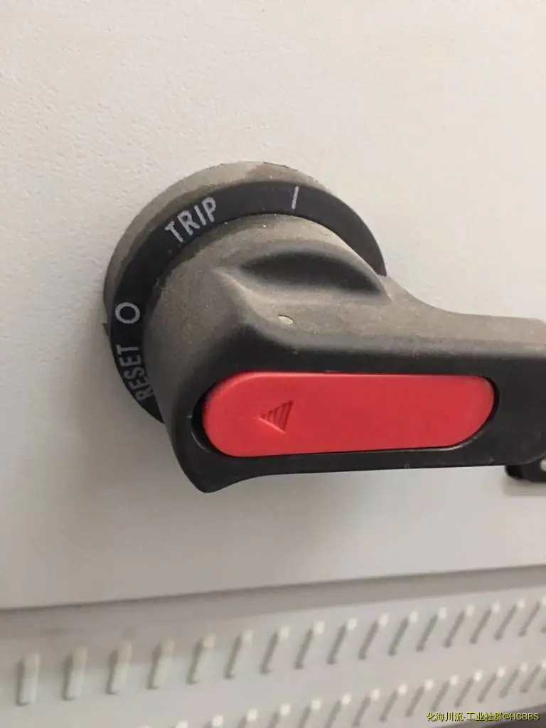

qifangweiVIP会员 永久VIP | 显示全部楼层 |阅读模式       最后访问IP江苏省
我是做仪表的,在电气配电柜上看到两个断路器,搞不清楚其上的标识是什么意思,求知道的分享

EXIANGZVIP会员 VIP会员 | 显示全部楼层       最后访问IP上海市
第二幅图的O标识表示断开,I标识表示接通,I、O之间的TRIP表示开关过载后跳闸的位置,RESET位置表示开关跳闸后要扳到这个位置才能使开关复位。第一幅图没见过,但是,估计原理时是一样的。
上面一幅图应该是抽屉式断路器的标识,开关所在的双箭头位置应该是表示可拉出和送入开关,左边标识应该表示合闸的工作状态,两者之间好像表示开关处在锁定的工作位置,右边好像表示开关被锁定在拉出位置。

qifangwei楼主 VIP会员 永久VIP | 显示全部楼层       最后访问IP江苏省
EXIANGZ 发表于 2019-7-29 10:07
上面一幅图应该是抽屉式断路器的标识,开关所在的双箭头位置应该是表示可拉出和送入开关,左边标识应该表示 ...
两者之间好像表示开关处在锁定的工作位置,这个锁定的工作位置是断开的位置吗
中间位置实际叫试验位置,主回路断开,辅助回路接通。右侧的是分离位置,主回路和辅助回路都断开,从符号上能够读出来。
EXIANGZ 发表于 2019-7-30 12:46
中间位置实际叫试验位置,主回路断开,辅助回路接通。右侧的是分离位置,主回路和辅助回路都断开,从符号 ...
我把开关打到左边的中间位置,控制回路也没电了
从标志来讲是这个含义和作用,实际情况来讲,建议你查看开关柜的出厂使用维护手册。

第一个图为抽屉开关的位置开关,一般设置试验、工作、断开、抽出四个位置
