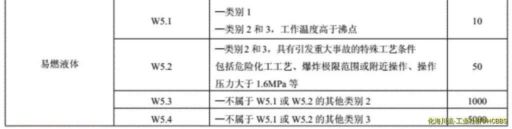

易燃液体W5.3  W5.4 是什么意思 出自哪个标准 怎么分类的

你可以看看《危险化学品重大危险源辨识》

我就是看这个看不大清楚 W5.3 是什么含义 在哪里标准有解释?

https://www.doc88.com/p-8728490289015.html
GB30000.7化学品分类和标签规范 第7部分:易燃液体
“4.2标准分类  表1  易燃液体的分类
  看这个就明白了  我也是刚明白

易燃液体分为4类,详见GB30000.7-2013第4节。W5.3,W5.4在GB18218指的就是易燃液体类别3,类别4的意思。
不能这样理解啊,辨识错误
