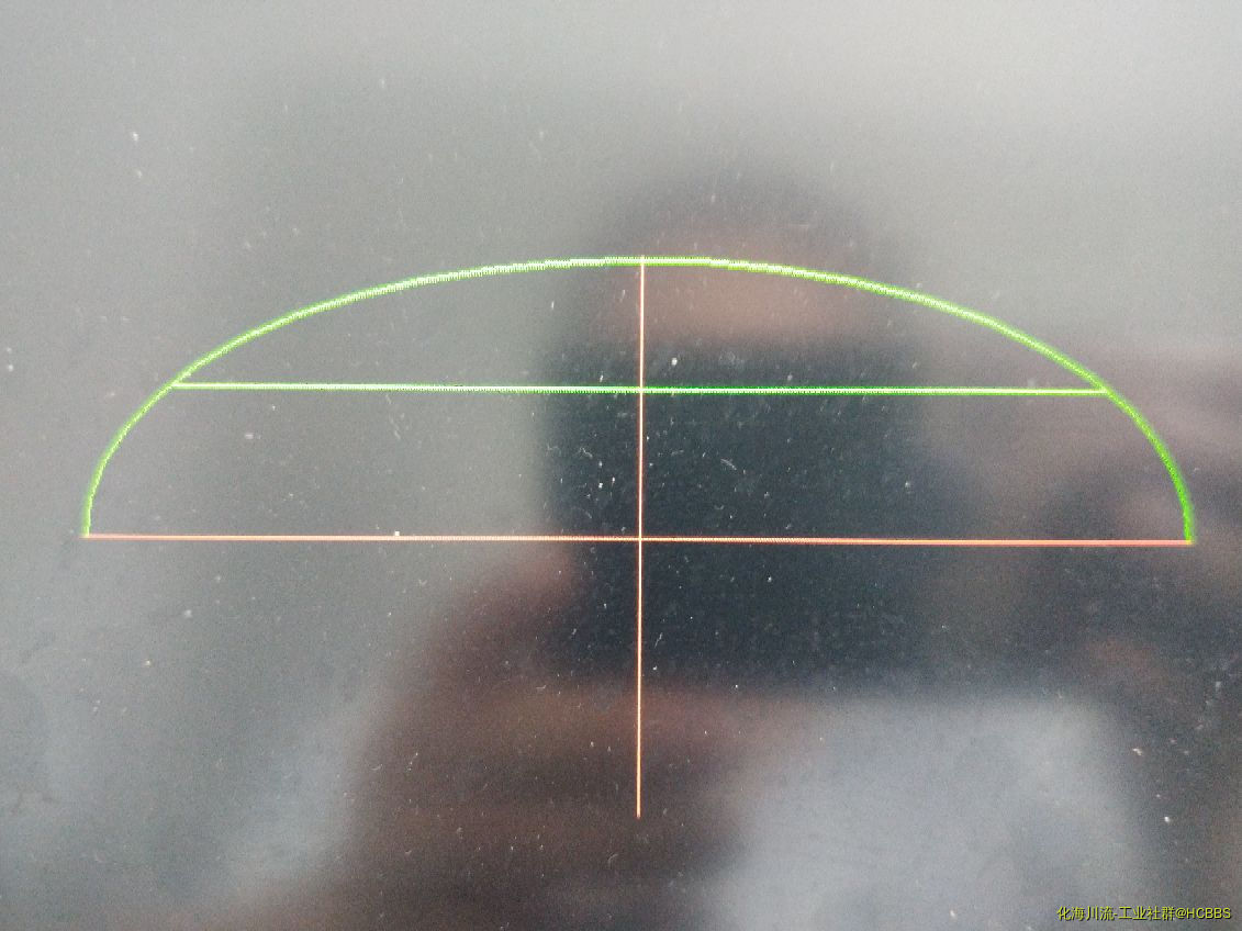

椭圆封头中间横着分开,求上半部分的体积,怎么样计算。。。

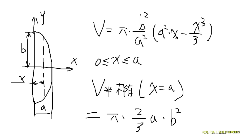

近似求就按0.9Di的球缺算一下,要精确值就自己在CAD里画个实体LIST数据就有体积。

哦,好羞愧啊。画个实体图切一下好像就有数据了.......

每次都是三维一画,一切~

CAD自带三维就可以,截面旋转360°,查询,或者找小软件
