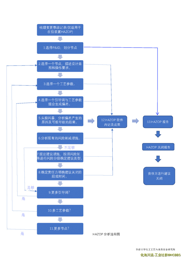

[经验分享] HAZOP分析流程图
2.4K |4
厦门标安科技有限公司VIP会员 VIP会员 | 显示全部楼层 |阅读模式       最后访问IP福建省
HAZOP分析流程图
发表于 2019-7-21 16:53:47
HAZOP分析流程图.pdf
72.7 KB, 下载次数: 3, 下载积分:财富 -5 财富值
另需要【2  财富值】  [记录]  [预览]
参与人数 1财富 +10 魅力值 +1 收起 理由
渝琴 + 10 + 1 资料文件共享
当前内容由会员用户名 厦门标安科技有限公司 发布!权益归其或其声明的所有人所有 仅代表其个人观点, 仅供个人学习、研究之用。
