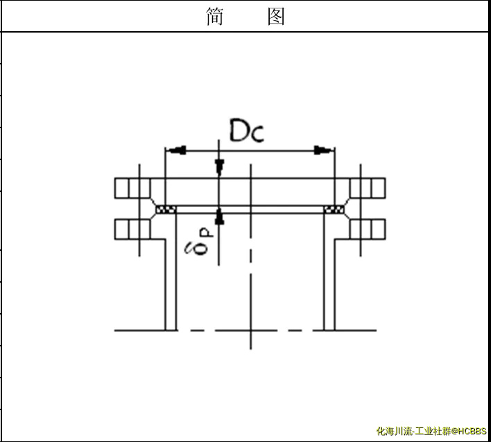

[求助] 法兰盖上接管开孔补强范围
2.6K |8
跳转到指定楼层
bingo242VIP会员 VIP会员 | 只看该作者 回帖奖励 |倒序浏览 |阅读模式       最后访问IP江苏省
简介--法兰盖上接管开孔补强范围B是不是不能超过法兰盖的计算内径DC?-登录查看全文

xuyukun168VIP会员 VIP会员 | 只看该作者       最后访问IP上海市
简介--你在计算法兰盖上开孔时,软件会问你法兰盖上最大开孔直径,你可以试着输入。一般情况下,是不能超过公称直径的1/3。-登录查看全文

yshellVIP会员 VIP会员 | 只看该作者       最后访问IP江苏省
简介--xuyukun168 发表于 2019-7-19 15:37 你在计算法兰盖上开孔时,软件会问你法兰盖上最大开孔直径,你可以试着输入。一般情况下,是不能超过公称直 ... 有这个说法吗,我看150单个开孔对孔径没有要求啊,计算方法与空的 ...-登录查看全文

简介--小于0.5D的按开孔补强计算,大于等于0.5D的按反向法兰计算。-登录查看全文

bingo242楼主 VIP会员 VIP会员 | 只看该作者       最后访问IP江苏省
简介--蓝天 发表于 2019-7-19 16:26 小于0.5D的按开孔补强计算,大于等于0.5D的按反向法兰计算。 你没看懂我的意思。当法兰该开孔焊一个接管且接管靠近边缘,在补强计算时补强范围B=max(2dop,dop+δn+δt),但是补强范围不 ...-登录查看全文
简介--xuyukun168 发表于 2019-7-19 15:37 你在计算法兰盖上开孔时,软件会问你法兰盖上最大开孔直径,你可以试着输入。一般情况下,是不能超过公称直 ... 你没看懂我的意思,我说的接管补强范围的事,你回的最大开孔直径 ...-登录查看全文

简介--bingo242 发表于 2019-7-19 20:55 你没看懂我的意思。当法兰该开孔焊一个接管且接管靠近边缘,在补强计算时补强范围B=max(2dop,dop+δn+δt ... 你知道补强范围的规定,还问什么啊? ...-登录查看全文

只要开孔就有削弱,有削弱就得补强,削弱多少补多少,所以就有等面积法,削弱的相对壳体太大了,就的分析计算,超过分析法啦,就另辟蹊径,整出个压力面积法,有难处总会有办法克服。  详情 回复 发表于 2019-7-21 22:58
