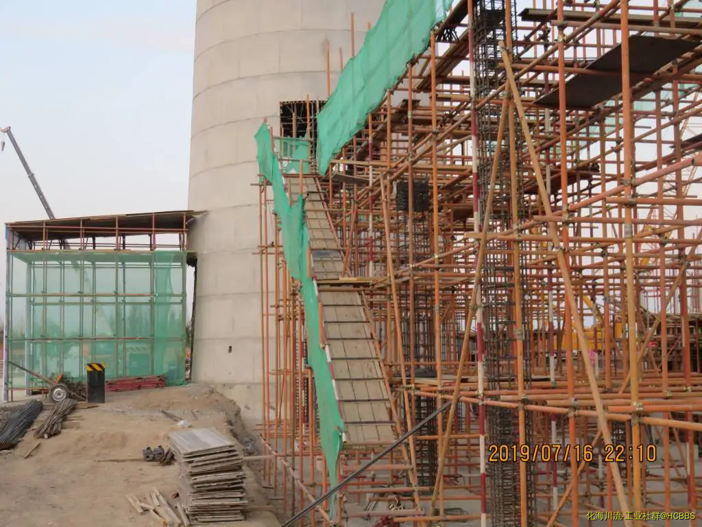

说明:每张图片出自个人工作过程中拍摄的,希望大家踊跃加入讨论,没有完整的答案,只是希望多讨论,多指出隐患,边学习边获得财富,两全其美!感谢您的参与和支持!  参与者2分,指出一条1分,不足之处,敬请指出。

安全网没有铺全;上面的垫板没有铺满,没有安全警示标识.....

安全围护网没有铺全;通道上面的垫板没有满铺;现场无安全警示标识;现场模板和钢筋堆放凌乱;上下通道踢步和踏步板缺失,不利于通行;钢管脚手架未除锈清理,保养不到位
发表于 2019-7-19 13:25:25
1、踏板未能铺设完整;2、现场缺少警示标识;3、入口处有物体斜靠在脚手架上,阻碍通道;4、顶部无防护坠落物设施;5、通道内得脚手架上有突出物,妨碍同行;

1、踏板未能铺设完整;2、现场缺少警示标识;3、入口处有物体斜靠在脚手架上,阻碍通道;4、顶部无防护坠落物设施;5、通道内得脚手架上有突出物,妨碍通行;6、钢筋垫木高度不够,部分触地。7、定制摆放、清洁文明较差。

1、安全通道踏步未满铺;
2、安全通道入口被管道阻挡;
3、安全网未拉满
4、脚手架上的跳板未固定;
5、现场材料堆放杂乱
6、脚手架没有扫地杆
7、现场没有明显的安全警示标志
8、脚手架搭设不规范,安全通道下方架管步距太大。
9、安全通道架管没有剪刀撑
10、剪刀撑搭设不规范,是V型撑。
11、架管、跳板探出安全通道,人员通行易发生碰撞,存在安全隐患;
12、脚手架上方跳板未满铺。

1、现场凌乱;2、现场缺少警示标志;3、没见消防器材;4、脚手架防护网不够;5、通道有堵塞;6、跳板敷设不全

1、现场没有安全警示标识;2、安全网没有铺满;3、脚手架上的跳板未固定;4、通道上踏板没有铺满;5、脚手架没有设置扫地杆;6、安全通道架管没有设置剪刀撑;7、搭设的斜坡通道坡度过大;8、现场材料堆放杂乱。

围护网不全;无安全警示标识;模板和钢筋乱放;通道不畅通,

无临边警示标志,斜道右侧无防护栏,斜道高长比过大,走道铺设不规范,无作业安全网,井字架提升机无防护门

1、通道底部没有铺板;2、烟囱孔洞没有封堵;3、作业平台没有满铺
