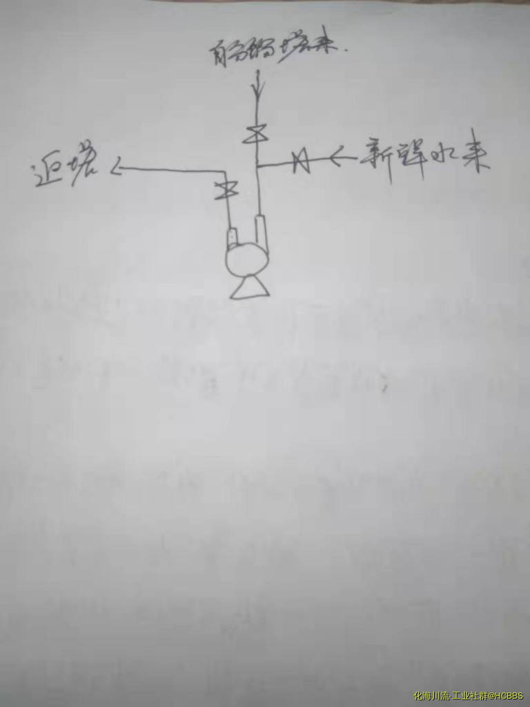

停工以后,顶循需要水把油顶完然后用蒸汽吹扫,冷回流在顶循返塔调节阀后,那么水重油轻 水倒着往换热器和泵进口走油直接返塔 是这样的吗?

我们这里顶循抽出和返塔有联通线
并且在泵处改造了一条轻污油线
可以水顶油直接进入轻污油系统

xtvj197832VIP会员 VIP会员 | 显示全部楼层       最后访问IP辽宁省
你们不淋塔,然后煮塔吗?水顶油不是为了淋塔和煮塔吗?

wlf1234VIP会员 VIP会员 | 显示全部楼层       最后访问IP山东省
海川硕士三年  |  头衔:  【小人物漫漫成长】
可以在顶循泵入口手阀下面连接水线,如果要顶抽出线,直接关闭泵出口阀门,开入口阀门顶至分馏塔抽出口。返塔更简单,关闭机泵入口阀,打开水线阀门,开泵打水至返塔就可以。
退油时,塔内没有气相负荷,顶进去的油会从升气孔流至下部。

新的起点VIP会员 VIP会员 | 显示全部楼层       最后访问IP山东省
顶循系统低点加退油线进污油外送系统,关闭抽出口和返塔口系统充氮气将顶循油压入污油系统,确定无存油后采用蒸汽扫线,快捷方便更安全。
