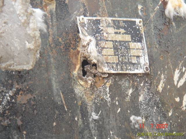

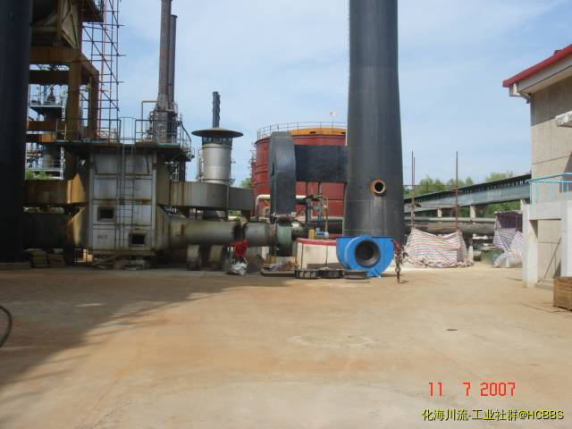

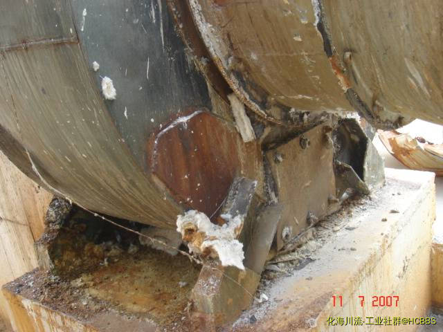

炼油装置引风机壳体内壁腐蚀怎样防腐?
炼油装置引风机入口是来自热管加热器出口的烟气,一般温度为160℃,左右。由于烟气中含有大量的二氧化硫气体,对引风机壳体及叶轮腐比较厉害。使用不到半年壳体便出现点蚀和大面积减薄,使用不到一年壳体便报废。

看现场应该采用不锈钢的应该可以吧?
还有,能否考虑在烟囱底部插入一个弯头向上引申延长管(高于烟气入口)接鼓风机向烟囱内鼓风,利用空气的高流速、产生负压将烟气带出。虽说效率会降低,但是可以解决风机腐蚀问题。瞎想,供参考

如果是高温风机,1、考虑风机外壳保温,风机外壁碳钢部分不低于SO2露点温度;2、尾气中含氧量不高;3、烟囱低于露点温度的部分要用耐腐蚀材料;4、风机下部引流管用S316,及时引出冷凝液,防止在机壳内循环。注意以上问题,应该能减少腐蚀,可以正常使用。
