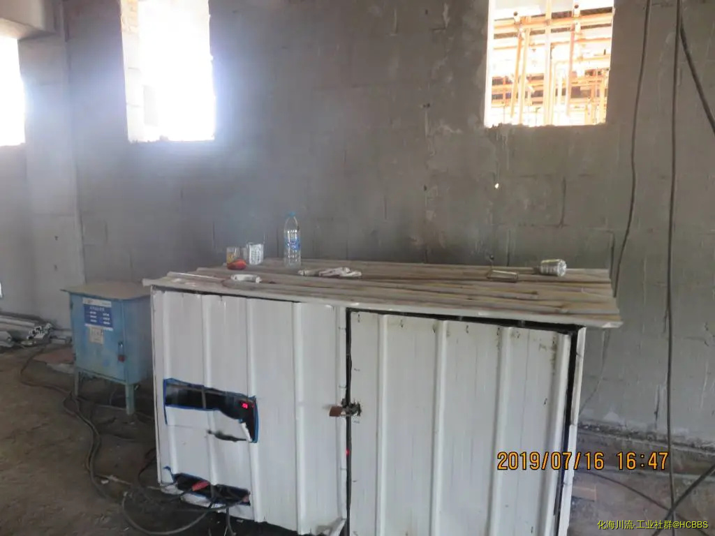

说明:每张图片出自个人工作过程中拍摄的,希望大家踊跃加入讨论,没有完整的答案,只是希望多讨论,多指出隐患,边学习边获得财富,两全其美!感谢您的参与和支持!  参与者2分,指出一条1分,不足之处,敬请指出。

1、电控箱和电焊机箱使用中不应上锁,一旦出现问题无法处理;2、电焊机箱接线处杂乱,电缆与箱体彩钢板应进行绝缘隔离,电焊机一次与二次线应分离;3、临时用电线路应架空或地埋;4、电源箱和电焊机箱未见接地;5、电焊机箱开口彩钢板未固定,有短路和划伤风险;6、现场无警示标志及操作提示标识。

1.警示标识缺失;2.电源箱接地缺失;3.临时用电线路应架空或地埋;4.接线处杂乱,进线应整齐有标记;5.电箱应固定;6.电控箱周围杂物较多,有水瓶;7.配置电工巡检记录;

1、无点击、触电警示标识;电柜周围能设置警戒隔离;
2、线缆混乱无序,作业场所环境较差;
3、线缆从彩钢板切割开口处穿过存在线缆保护层损坏风险;
4、焊接柜不应上锁;

1、无警示标志;2、无消防设施;3、电焊机箱用彩钢皮制作,电线从里面穿出,易划伤;4、现场杂物;5、现场接线凌乱,没按临时线要求铺设;6、使用中不该上锁;7;没见接地

1、作业现场缺少警示标示;2.电控箱和电焊机箱使用中不应上锁;3、电源箱和电焊机箱未见有效接地;4、电焊机一次与二次线未见分离;5、电缆与彩钢板箱体未进行有效绝缘隔离;6、用彩钢板搭设电控箱的箱体不符合规范;7、用彩钢板搭设电控箱箱体上堆放有杂物、水瓶等;8、现场临时线路未按规范架设;9、电焊机箱不应与电控箱放置一起;10、现场缺少消防设施。

桌面杂乱;室内光线昏暗;好像没有窗户;电源线乱接不规范;彩钢瓦做桌面和柜门不规范,电源线在柜内没有有效隔离;现场没有安全警示标示和消防器材....

1、电线杂乱无章,易触电;2、箱体看不出接地没接地;3、箱柜上放矿泉水瓶,倾倒了会不会造成电气短路

1、电控箱和电焊机箱使用中不应上锁2、电焊机箱接线处杂乱,电缆与箱体彩钢板应进行绝缘隔离,电焊机一次与二次线应分离;3、临时用电线路无固定;4、电源箱和电焊机箱未见接地;5、电焊机箱开口彩钢板无保护6、现场无警示标志及操作提示标识。

1、无警示标志;2、控制箱不规范;3、无消防设施;4、电焊机线从彩钢板开孔处穿出,易划伤;5、现场杂物;6、接线凌乱

1、电控箱和电焊机箱使用中不应上锁,一旦出现问题无法处理;2、电焊机箱接线处杂乱,电缆与箱体彩钢板应进行绝缘隔离,电焊机一次与二次线应分离;3、临时用电线路应架空或地埋;4、电源箱和电焊机箱未见接地;5、电焊机箱开口彩钢板未固定,有短路和划伤风险;6、现场无警示标志及操作提示标识;7、现场缺少消防设施;8、电控箱周围杂物较多,有水瓶;9、现场无电工巡检记录

自制的开关柜,不符合标准,不安全

1、现场电缆敷设杂乱;
2、配电箱没有挂防触电警示牌;
3、配电箱未接地;
4、电焊机用彩板封闭,易发生触电事故;
5、焊机电源线直接从彩板上穿过,易损伤电缆;
6、电焊机棚子上锁,调电流、电压不方便;
7、电焊机及配电箱旁边没有配备灭火器;
8、电焊机防护棚上随意堆放杂物;
9、电焊机旁为悬挂安全用电警示标志;
10、焊机接线处彩板破损未处理,易划伤;
11、焊机接线混乱;
