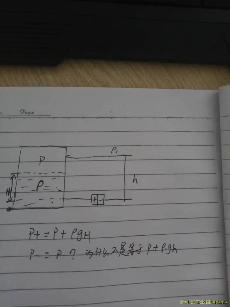

如图,有大神解释一下吗

毛细管的压力不算吗

谁告诉你P-=P的?你后面的写的没错啊
发表于 2019-7-18 11:12:50
罐子内的P是不用计算的
发表于 2019-7-18 11:19:49
秋实_CKFRVIP会员 VIP会员 | 显示全部楼层       最后访问IP河北省
应该加毛细管硅油的压力

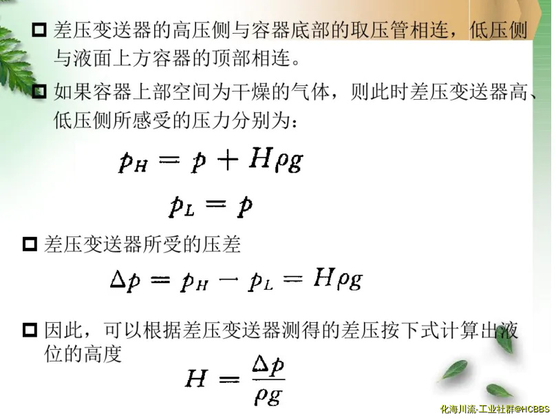

我看这个ppt这么写的

p+ = P+ρgH
P-  = P+ρ₁gh
这有啥子问题呢?。。。。?

PPT说的是不带隔离液的  你说的是带隔离液

p_=p应该是没有算毛细管压力。

也没有规定PPT里面的东西都是真的啊,你这个下的PPT有点问题,不管它是你既然已经在导压管这里标注了密度,就默认了里面是有隔离液的,那肯定要算压力的,对吧?如果里面是空的,你标密度做什么啊?再说了,实际情况也不可能会是空的,过段时间里面有了凝液之类的,不可能定期去排吧,你这都是受压罐,有压力的。
