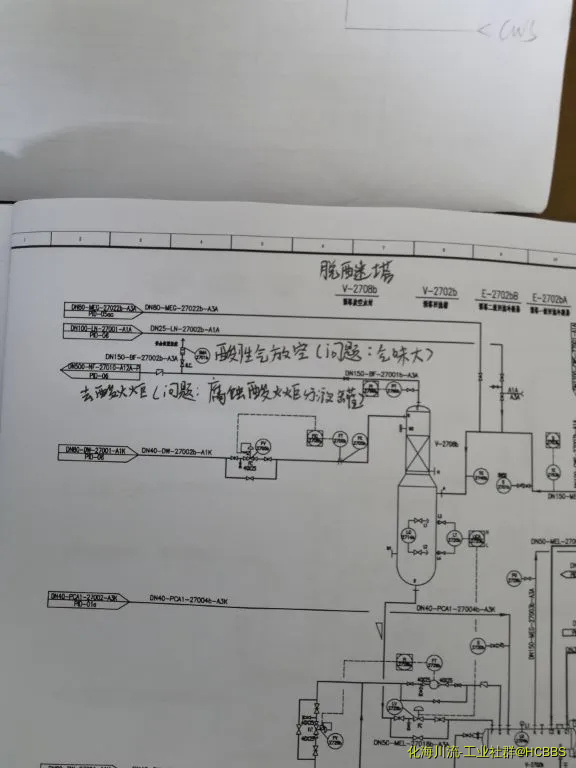

[讨论] 甲醇精馏中脱醚塔中不凝气如何处理!
4.5K |4
magic昊源VIP会员 VIP会员 | 显示全部楼层 |阅读模式       最后访问IP安徽省
公司目前是50万吨甲醇项目。脱醚塔顶的不凝气以前去酸火炬燃烧,因为腐蚀管道,目前为现场放空。但现场有气味!问问大家都是怎么处理的。

腐蚀就解决腐蚀的问题,不要弄太复杂

不凝气主要是CO2、甲醇、二甲醚,你说的气味大主要是其中甲醇,我看你们放空前有一个水洗塔,利用好水洗塔,将其中的甲醇尽量全给脱除,这样可以将剩余的CO2引入主装置的的脱碳单元,如果出现腐蚀,可以采用不锈钢管道,按你们的产量,不凝气的量也就是1000m³左右。
