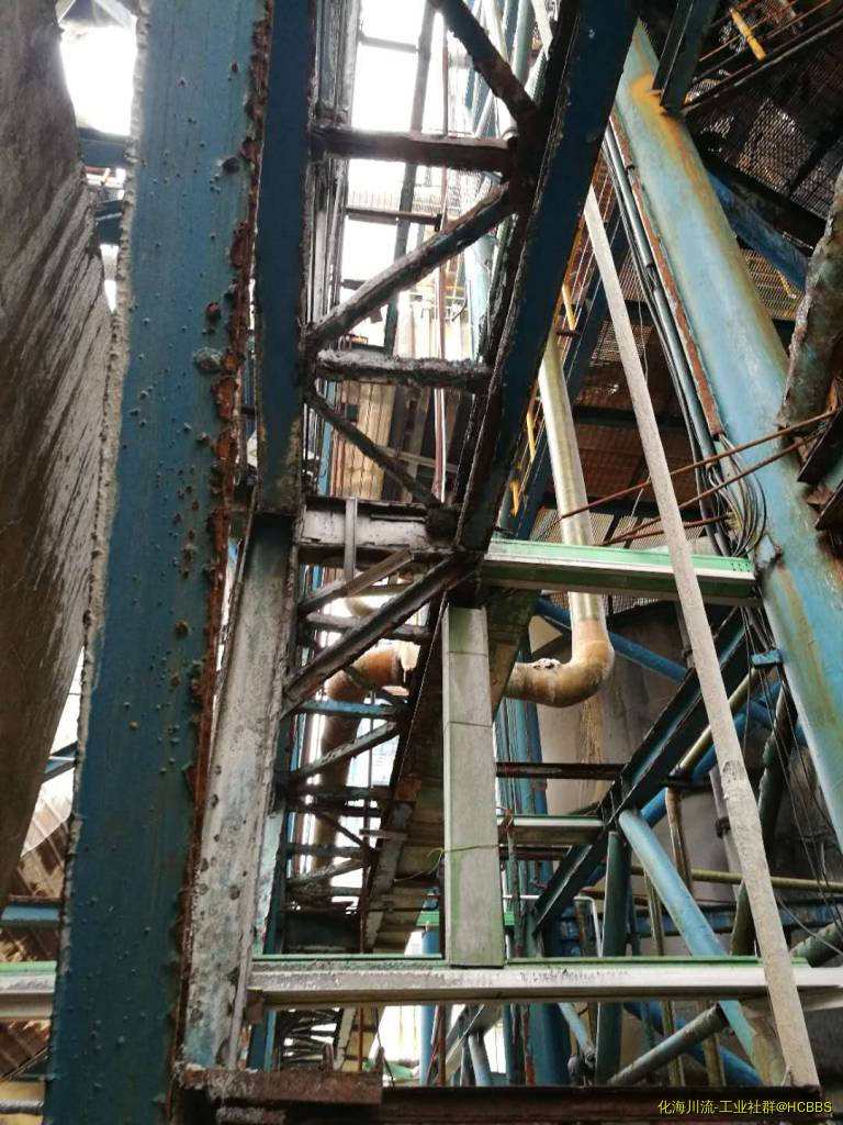

简介--        我们知道当金属材料从矿石中制造出来后,用在生产中,会因腐蚀及其它原因而破坏掉。所以金属材料是有生命周期的。而金属防腐蚀措施从防腐开始到失效同样是有生命周期的。而我们科技人员如何生产出更耐腐蚀材料及高性能的防腐蚀体系,这是我们永恒的话题。        下图是重工业大气环境热电厂C4环境中的钢结构腐蚀与防护情况,钢结构防护涂层使用3年多失效的情况。采用什么样的高性能防护体系能提高防腐涂层使用年限,这是我们需要关注及解决的问题。-登录查看全文

简介--用不锈钢材料作这些支护部件,就省去防腐措施了,还美观。稍微贵点就是。-登录查看全文

简介--用不鏽鋼是一個選擇,但厚度跟荷重還要考量...就牽連到建造成本 油漆是個好方式  但要選到對的油漆  再者油漆工法跟施工品質是重中之重 最後  個人覺得防蝕蠟帶、聚脲也是一個很好 ...-登录查看全文

简介--我觉得防腐蚀最大的技术难点在于施工过程的质量控制,而不是各种各样的油漆配方和防腐方案,大家发现了没,一般,在制造厂做完防腐的设备要比现场防腐的设备的防腐层更加耐用,现场防腐就是糊弄人。 ...-登录查看全文

简介--防腐首先搞清楚腐蚀的根本原因,然后选用合适的防腐方法和材料,防腐施工工艺以及施工质量,最后工艺操作上的调整也得考虑防腐问题,目前看,能整体性做好防腐是大方向。 ...-登录查看全文

简介--julius6054 发表于 2019-10-05 12:01 施工质量只是一部分,产品不行,施工质量再好有啥用?技术难点都没有什么问题,各种产品的适用环境都讲的很清楚,只是你没有看到相关的资料,油漆和涂料就那些了,我觉得关键在 ...-登录查看全文

简介--xinht1 发表于 2019-10-05 12:31 技术难点都没有什么问题,各种产品的适用环境都讲的很清楚,只是你没有看到相关的资料,油漆和涂料就那些了,我觉得关键在于施工工艺,油漆和涂料的测试都是在比较理想的条件下完成 ...-登录查看全文
