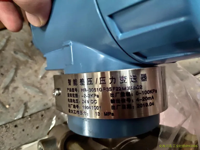

请问大家自来水压力变送器可以选下图型号吗?

看你的量程
发表于 2019-7-9 12:47:00
信诺立兴VIP会员 VIP会员 | 显示全部楼层       最后访问IP河北省
一般的地方用不了   量程太小
发表于 2019-7-9 15:23:10
PilgrimageVIP会员 VIP会员 | 显示全部楼层       最后访问IP山西省
一般给水管网得0.3MPa了吧
发表于 2019-7-9 15:25:22
丁小帅VIP会员 VIP会员 | 显示全部楼层       最后访问IP江苏省
自来水压力弄个扩散硅的都搞定了。
发表于 2019-7-9 15:34:12
江苏杰克仪表VIP会员 VIP会员 | 显示全部楼层       最后访问IP江苏省
具体要看你需要哪种了,经济实惠点的就选扩散硅压力变送器,测量精度有要求的可以选择电容式或者单晶硅压力变送器,具体还要看你的量程大小
发表于 2019-7-9 17:32:11
测自来水压力,用螺丝猛,严重大材小用喽。。。测流量啥的重要计量场合,再去用螺丝猛。

发表于 2019-7-9 21:41:36
cst1133VIP会员 VIP会员 | 显示全部楼层       最后访问IP天津市
你这是差压表吧 这么小量程
发表于 2019-7-9 22:17:28
wx_路灯227227VIP会员 VIP会员 | 显示全部楼层       最后访问IP广东省
GP表压,DP差压
发表于 2019-7-10 22:06:13
罗斯蒙特横河EJAVIP会员 VIP会员 | 显示全部楼层       最后访问IP陕西省
这个量程太小了,买个便宜的1MPA的,压变 就可以了
发表于 2019-7-12 11:24:09
专业民工VIP会员 VIP会员 | 显示全部楼层       最后访问IP江西省
量程太小
发表于 2019-7-12 14:40:04
马力马力轰VIP会员 VIP会员 | 显示全部楼层       最后访问IP重庆市
不行,量程太小了。要爆表~
发表于 2019-7-15 02:39:26
nmgsblVIP会员 VIP会员 | 显示全部楼层       最后访问IP宁夏回族自治区
不行  这个是微压的
