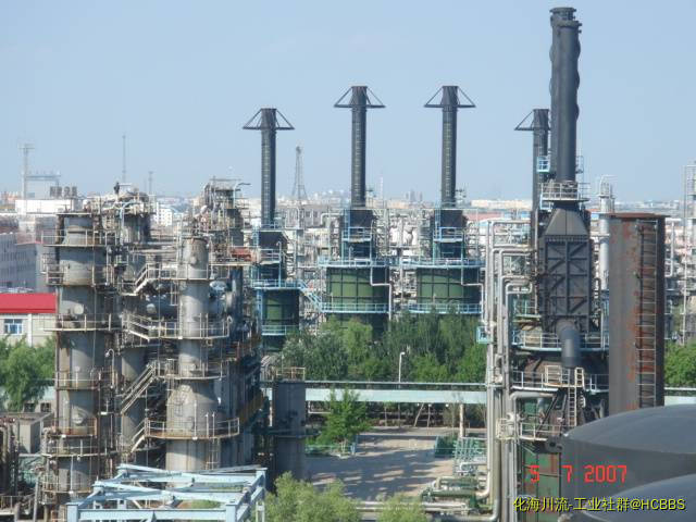

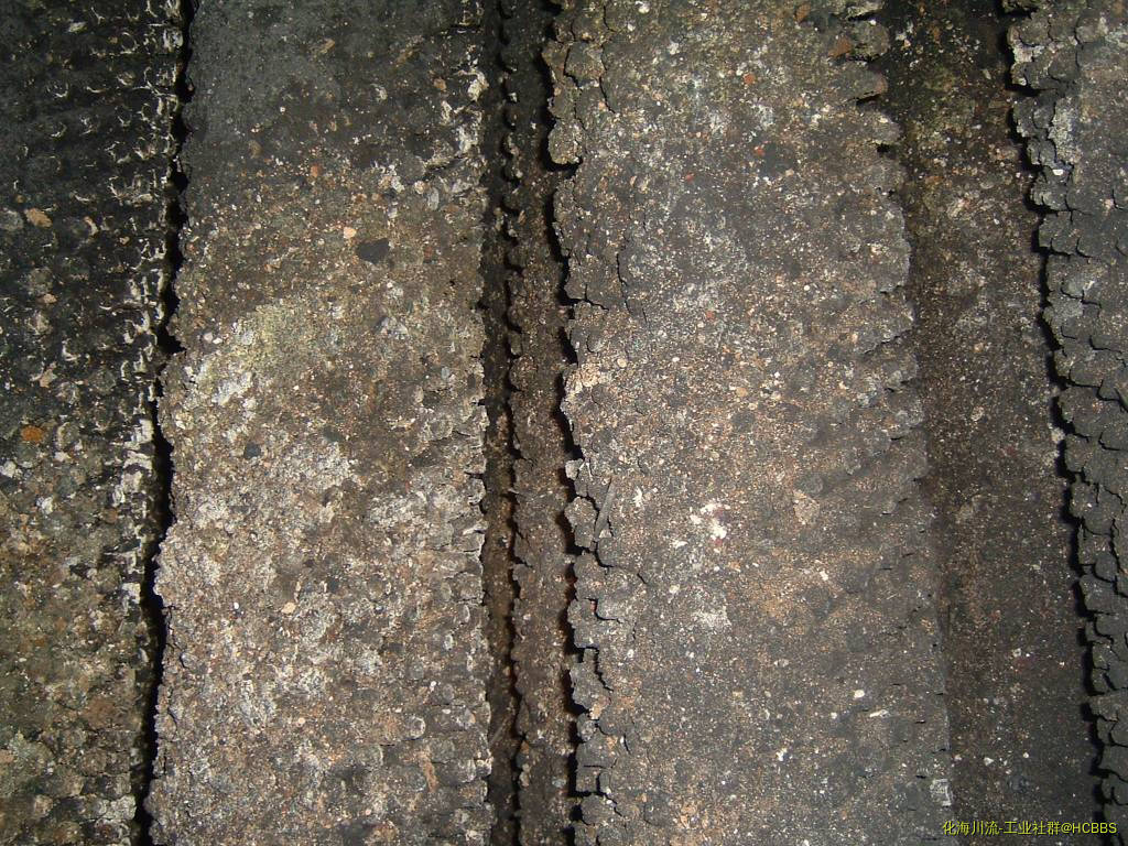

       加热炉是炼油装置主要的耗能设备之一。经过长期的使用后,对流段炉管外壁积累了大量的污垢,导致烟气出口温度升高,降低了加热炉的热效率。特别是对流段炉管表面存积了大量的腐蚀产物,形成了垢下腐蚀,使炉管表面腐蚀加快。下图是加热炉对流段结灰垢的情况,采用什么方法清除掉?
发表于 2019-7-9 09:04:58
加热炉

对流段炉管结灰垢
对流段炉管结灰垢
对流段炉管结灰垢
对流段炉管结灰垢
对流段炉管结灰垢
对流段炉管结灰垢
参与人数 2财富 +15 魅力值 +1 收起 理由
王根荣 + 5 发起议题
B0SS + 10 + 1 发起议题
       可以采用化学清洗的方法。加热炉对流段采用化学清洗,可以提高加热炉的效率,延长了对流段炉管的使用寿命。采用该清洗方法比高压水清洗效果好,可以避免炉管的腐蚀;比干冰轻洗费用低得多。所以说该方法是解决加热炉对流段炉管腐蚀和提高加热炉效率较好的方法。
发表于 2019-7-11 16:20:38
王根荣 + 5 深入讨论
云海桃溪_XYLEVIP会员 VIP会员 | 显示全部楼层       最后访问IP四川省
看样子没有吹灰器。建议化学清洗,然后加装吹灰器,定期吹灰就可以减少灰垢在炉管堆积。
