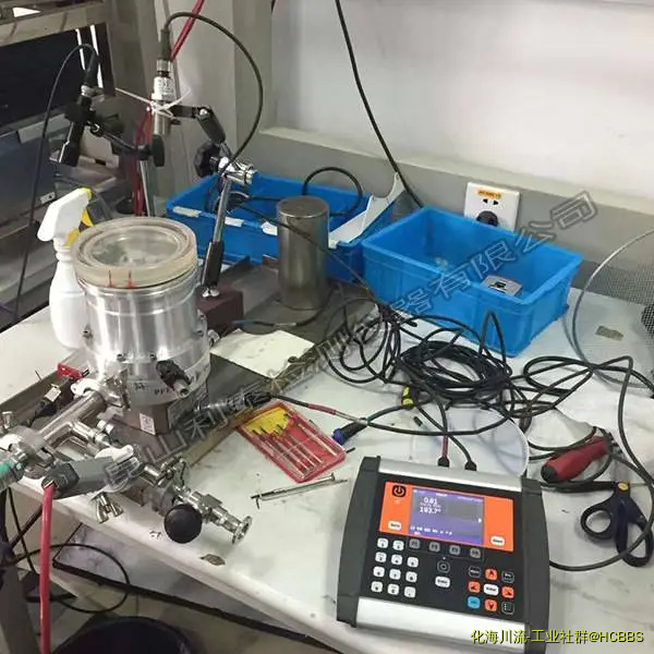

         我们家的便携式现场动平衡仪是由主机显示器 振动传感器 限位传感器3个重要的部分构成的。
现场动平衡仪操作现场
现场动平衡仪操作现场
  首先我们需要将振动传感器和限位传感器吸附在设上面,然后在进行操作。
  1.机械转子初始状态测试
  2.加试重后的测试
  3.根据计算后,加配重后的验证
  4.如果验证符合要求,则校正结束,如果验证距离工厂要求还差一点,则继续计算,2次配重。
