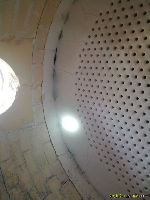

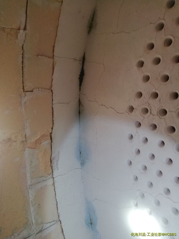

硫磺回收制硫炉管板位置出现的情况,可能是露点腐蚀造成的么?

可能是锈渍或衬里料的渗透物什么的东西(渗透物)。

这是水渍么,还是施工材料烧结后留下的痕迹?!

有可能是,烃类物质燃烧不完全,累积到这位置的

用细铁丝看看能否探入很深   看看里面情况   这个颜色一般不会有     如果里面也很黑  就是原有裂缝燃烧造成的     建议局部剔除下   塞硅酸铝棉   外部观察温度

看上去不像腐蚀,
