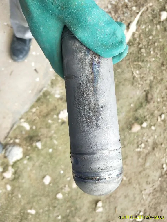

这个浮子是什么材质?急急急

一般304或者316的,高温高压密度低有钛合金的,具体看你磁翻板的工作压力 工作温度  介质密度

看起来像是翻板液位计中的浮子,有304/316L等等
304不锈钢,是一种通用性的铬-镍不锈钢材料,密度约为7.93g/cm3,具有优良的耐腐蚀、耐高温性能,有良好的焊接性能。
316L不锈钢,是含钼(元素符号Mo)不锈钢种,密度为0.78g/cm3。因钢中含钼且含碳量较低,高温下更耐碳化物的析出,提高了对还原性盐、各种无机酸和有机酸、碱、盐类的耐蚀能力,总体性能好于304不锈钢,在高温环境下,较304不锈钢更耐腐蚀,常温下抗腐蚀效果更佳。

浮子的材质用成储罐内的接液材质 就能使用

正常是304或者316的,如果很轻的话 那可能是钛浮子。知道介质就可以判断用什么浮子啦

老哥,你能说一下测量的介质成分吗

根据你磁翻板液位计的浮筒材质就可以判断。

浮子上边有密度系数,换个方向仔细看看,系数不一样材质不一样

1、找设计和采购的原始文件,如规格书,技术协议等,会有浮子材质的描述;
2、原始文件找不到,找产家重新核算和选型一下,需要提供工艺数据(温度、压力、介质);
3、一般为SS316,有一些低温烃类,密度小,压力较高会选用钛金属的浮子。
