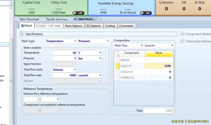

想做图中的模拟   我在CA(OH)2流股组分里输入了ca(oh)2的摩尔流量,总的体积流量,运行后结果的流股里水没有自动生成。新手一枚 请问这个怎么搞

719092179楼主 VIP会员 永久VIP | 显示全部楼层       最后访问IP浙江省
这是我输入的页面和结果页面

输入的页面
输入的页面

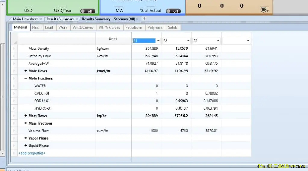

运行结果
运行结果
野小子2013VIP会员 VIP会员 | 显示全部楼层       最后访问IP上海市
你这个需要单独输入水和溶质的量,要不然就是水没有定义流量的
发表于 2019-7-4 19:32:01
用电解质模型先把组分生成好
