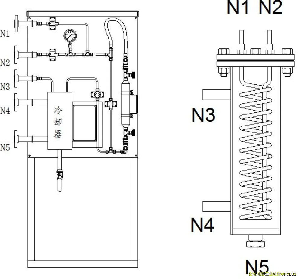

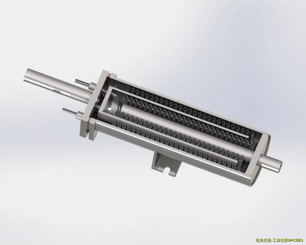

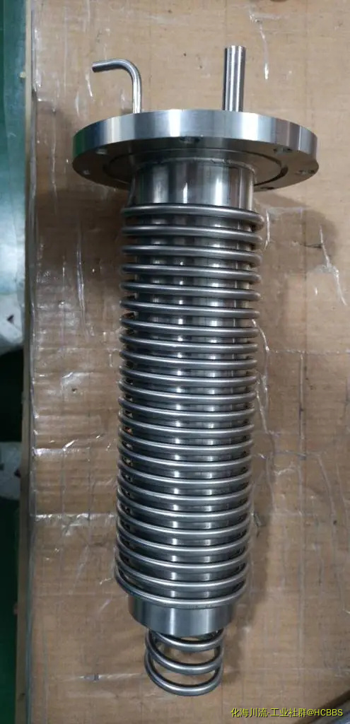

取样冷却器设计要点:要清楚知道工艺的温度,压力,粘度,密度,流量;计算所需盘管直径,如6mm,8mm,10mm,12mm等,算出换热面积,计算所需盘管的长度;
目前百度上面并无一家专业生产取样冷却器的厂家,因其市场需求量少,很多厂家不愿意做;
目前材料比较单一:316SS/316LSS是常规材料,
304SS/304LSS就需特殊定做,有一定的起订量要求!
