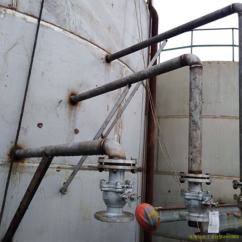

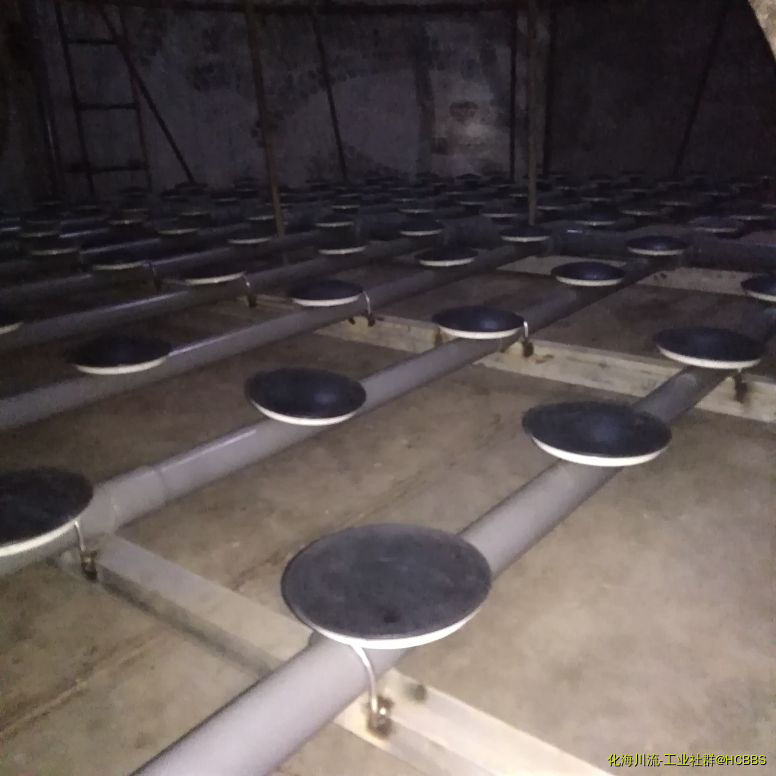

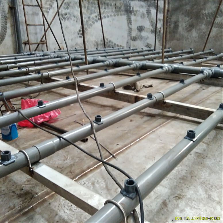

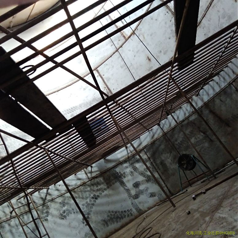

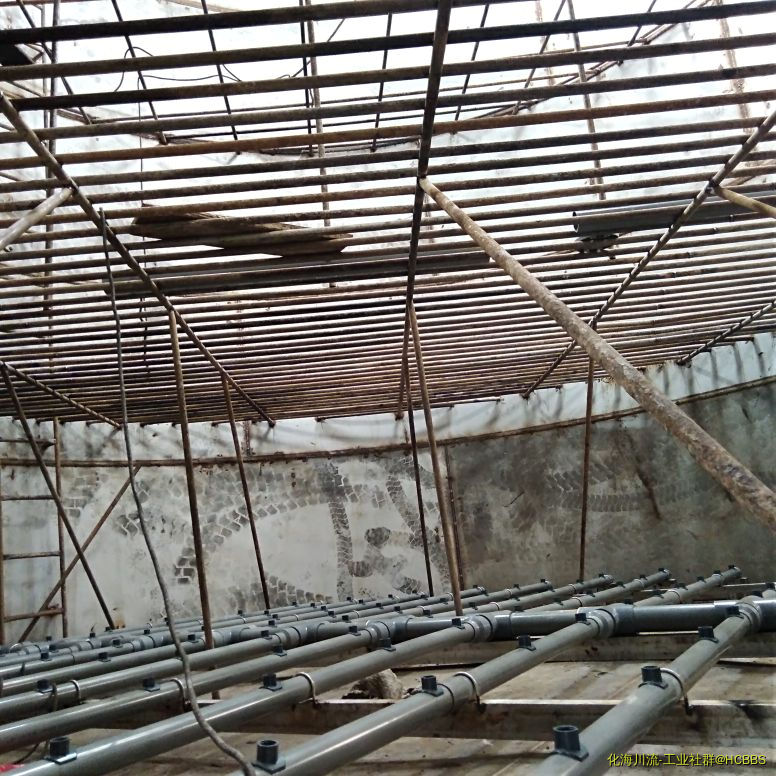

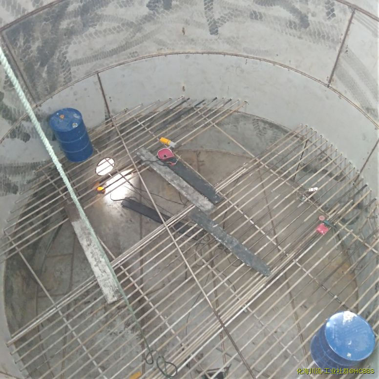

污水处理系统扩容,正在安装中的好氧池。

这池子就是两个大储罐啊?怎么工作的?
发表于 2019-6-30 20:29:24
通过鼓风机向图一和图三、图四中的PVC管内鼓入空气,在水池内鼓泡和水接触达到曝气的目的。  详情 回复 发表于 2019-6-30 20:38

罐子上面不用法兰连接吗?这样直接焊的好少见。

这种储罐式的曝气可以控制废气的有序回收或排放,是吗?  详情 回复 发表于 2019-6-30 21:12

这个只是曝气的装置,看图片应该是没有设置废气回收或者集中排放设备,是敞口容器,一般的污水处理厂的曝气池都是排大气的。  详情 回复 发表于 2019-6-30 21:36

罐顶是密封的,有管道连接去处理中心的。

这是三个位置的出水管道,管道伸进一米,并且开孔,两面电焊。

开口离环焊缝太近了  详情 回复 发表于 2019-8-21 09:43

SBR?

挺好,没啥问题。这种施工比较简单的。
开口离环焊缝太近了
发表于 2019-8-21 09:43:11
是的,不过也无所谓了,只有250方的小罐,而且在上部。  详情 回复 发表于 2019-8-21 10:46

htsujm 发表于 2019-8-21 09:43
开口离环焊缝太近了
