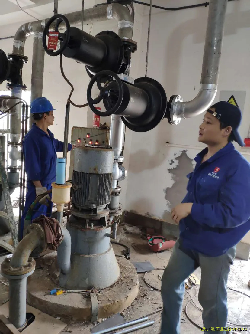

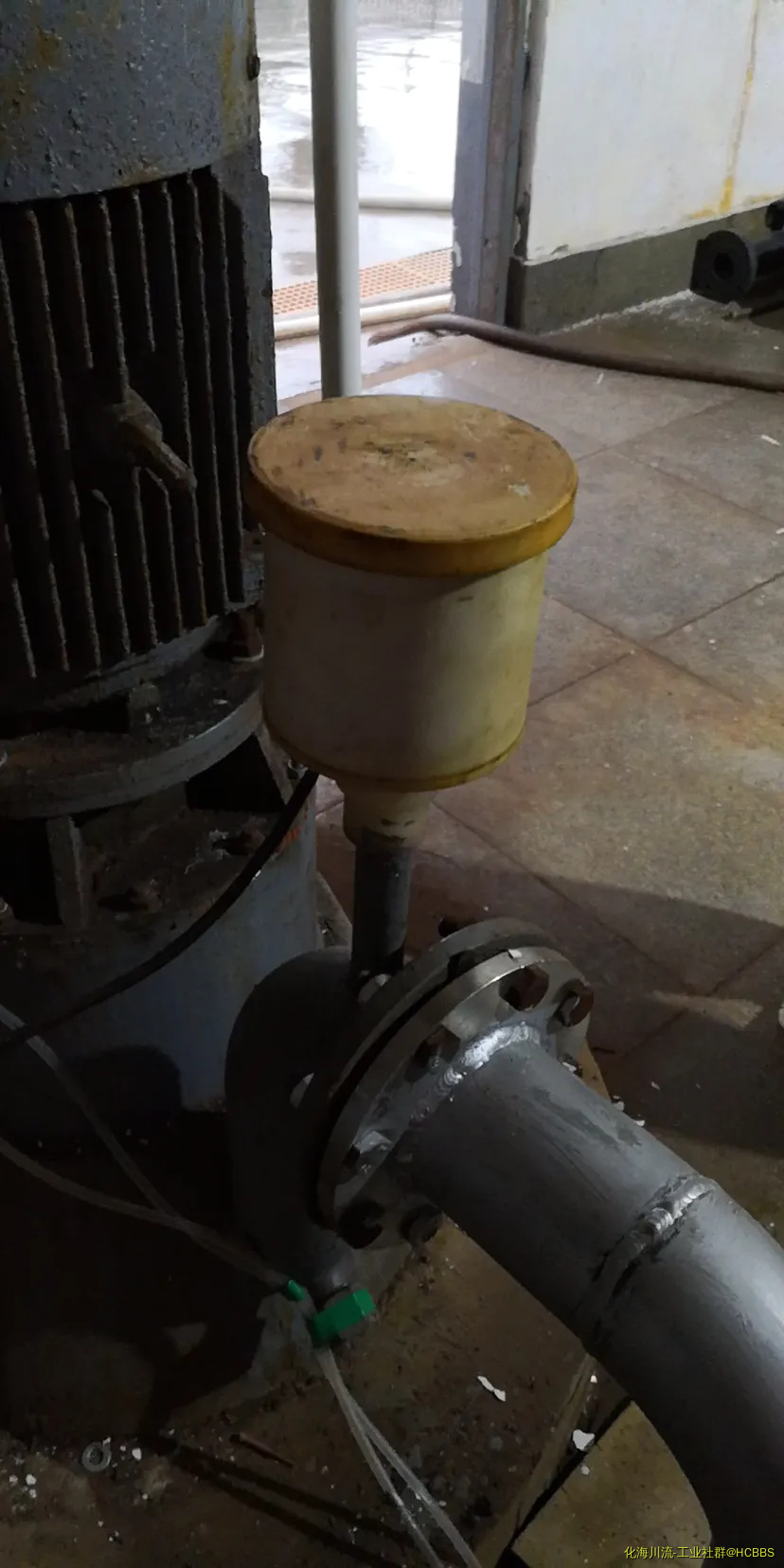

[讨论] 100WFB-B型自吸泵上这个白色圆柱形的盒子是什么啊。

简介--电磁阀,停泵时该阀打开用来破虹吸的,如果没有这个阀虹吸效应会将泵内存的水吸入池子里-登录查看全文

3983596_FPPZVIP会员 VIP会员 | 只看该作者       最后访问IP江苏省
荣誉会员  |  头衔:  TA未设置
简介--是与电机启动连锁的电磁阀,电机启动时,该阀门关闭,电机停止时,该阀门打开,让空气进入入口管路中,使泵内存留足够的液体,以便下次启动使用,没有这个阀门泵内将无法存留液体,液体容易被虹吸到入口管路中,自吸 ...-登录查看全文

简介--3983596_FPPZ 发表于 2019-6-28 07:43 是与电机启动连锁的电磁阀,电机启动时,该阀门关闭,电机停止时,该阀门打开,让空气进入入口管路中,使泵 ... 学到了。 ...-登录查看全文

kimokk06VIP会员 VIP会员 | 只看该作者       最后访问IP福建省
简介--电动空气控制阀-登录查看全文

简介--挺2楼,3楼一个!正解喔-登录查看全文

冰封的沙漠VIP会员 VIP会员 | 只看该作者       最后访问IP辽宁省
海川大学三年  |  头衔:  TA未设置
简介--电磁阀,不起动时漏气 把管线里的水排空 起动时关闭。另外你们注水口就这么开着不会往外喷水么? ps:右边的小伙伴没带安全帽-登录查看全文

wx_小牙牙71519楼主 VIP会员 VIP会员 | 只看该作者       最后访问IP陕西省
简介--冰封的沙漠 发表于 2019-06-28 14:21 电磁阀,不起动时漏气 把管线里的水排空 起动时关闭。另外你们注水口有阀门,阀门是关闭的-登录查看全文

小小莫先生VIP会员 VIP会员 | 只看该作者       最后访问IP江苏省
简介--这个是电磁阀,用来阻断虹吸。自吸泵泵体里面需要储存介质,方便下次开机时缩短抽真空时间,这个装置就是防止介质全部回流到储水池里面。-登录查看全文
简介--3983596_FPPZ 发表于 2019-06-28 07:43 是与电机启动连锁的电磁阀,电机启动时,该阀门关闭,电机停止时请问注水的过程中可以启泵运行吗?-登录查看全文

a001201VIP会员 VIP会员 | 只看该作者       最后访问IP陕西省
简介--电磁阀,破虹吸用的,泵停机后电磁阀打开,空气进入吸入管,防止泵内液体被吸走。泵启动时电磁阀关闭。-登录查看全文

shangnenglsg | 只看该作者       最后访问IP山东省
简介--破真空防虹吸用的-登录查看全文
