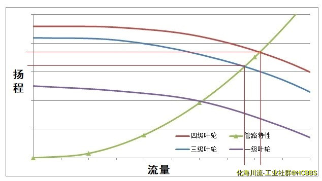

一离心泵杨程560m,流量240m?/h,四级叶轮,现在拿掉一个叶轮,杨程和流量理论上都变成多少了?

lupg | 显示全部楼层       最后访问IP上海市
1 以离心泵性能曲线为示例,推断改变级后的性能变化
2 前提条件:介质物性变,四级叶轮参数相同,管路特性不变,忽略叶轮与泵壳之间的内回流影响
3 绘制一个假设的泵性能曲线,并假设抽级前后泵的P-Q曲线平行,参见下图,变化则为:
3.1.扬程的下降幅值略小于基于等流量的扬程下降值,与管路特性在此段的斜率有关
3.2.流量将下降,下降的量取决于管路特性在此段的斜率
发表于 2019-11-23 21:18:29
