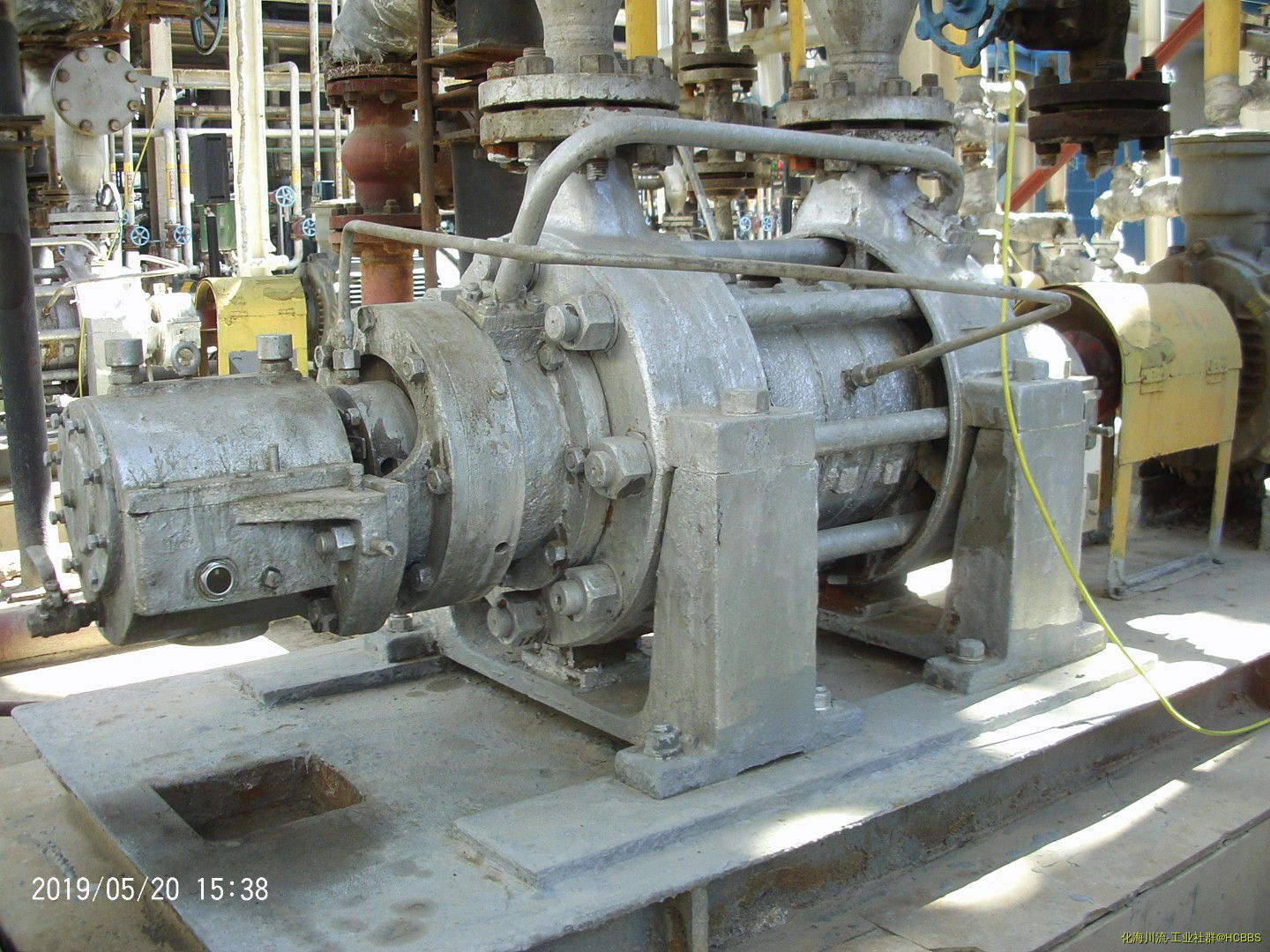

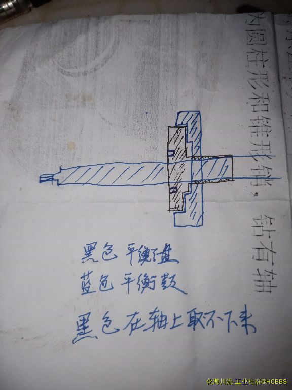

平衡盘没法撬  在平衡鼓里侧  汽油泵  很多年没修了  平衡盘用螺栓放千斤顶拉的  拉不动  也用气割加热了  还是拿不下来   请师傅们想想办法

简介--黑色旋转,蓝色静止对吧,应该有起拔螺纹孔吧,有实物图片上个,可以用渗透性强的物质,如螺栓松动液,可以微加热加速渗透能力,之后多静止一段时间,再拆下看看 ...-登录查看全文

简介--没办法的话保轴,上车床。蓝色黑色内孔加大,拆开后看看补焊蓝色黑色内孔,按图纸再加工修复也可以。这个办法保证不变形不报废,但会很费事,还需要一个工艺专家。估计折腾下来的成本不会太高。 ...-登录查看全文

简介--首先看有没有定位销,如果没有的话很有可能是热装旳,在冷态下是拿不出来的~至于怎么修,可能设计厂家也没考虑过,订一套转子备件就好了~-登录查看全文
