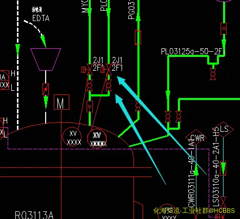

[讨论] 手阀+开关阀 这样的设计究竟是为了方便还是为了安全?
2.4K |5
发表于 2019-6-25 18:54:28
参与人数 2财富 +7 收起 理由
zhengpeichun + 5 发起议题
275340019 + 2 发起议题
冰雪凝霜 | 显示全部楼层       最后访问IP浙江省
应该是为了安全起见,在现场自动阀无法动作的情况下,DCS控制室人员应尽快通知现场巡检人员,用手动阀进行相应的安全操作,避免生产事故的发生。
发表于 2019-6-26 15:43:41
人失夕口_YBNRVIP会员 VIP会员 | 显示全部楼层       最后访问IP山东省
防止紧急状况下的人工操作。类似于急停按钮
发表于 2019-6-26 16:06:08
wx_Gray26710VIP会员 VIP会员 | 显示全部楼层       最后访问IP河北省
开关阀带手轮不可以么
发表于 2019-6-26 17:39:56
这是规范的要求,就如4楼所讲根据标注规定开关阀带手轮可以不设置该手阀!
发表于 2019-7-1 08:14:22
gyqgVIP会员 VIP会员 | 显示全部楼层       最后访问IP日本–东京都Akari
从图上看,更像是用于顺序控制。
