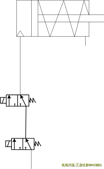

SIS阀门在非正常状态(失电或失气)是无法保证SIS系统的完整性和安全性,因此在这两种状态是要退守到安全状态。

请问,你的失电状况体现在表格的哪里,我只看到了这是气关阀

sily1986VIP会员 VIP会员 | 显示全部楼层       最后访问IP广东省
看气路图

你说的这个阀门严格来说应该是FLC阀门,在失电状态下他是关闭,在气源故障时他是保持。在气路上面,你的描述中少说了一个东西,那就是保位阀。你可以到现场看看,气路里面应该有一个保位阀存在。
这样就行了!
26楼的图

oyztVIP会员 VIP会员 | 显示全部楼层       最后访问IP浙江省
个人同意7楼观点,主要看工艺要求,SIS系统设计时应考虑不同工况下,对相应阀门要求

现场确实需要这样功能的开关阀,尤其是失气故障下的的阀门状态,有时候就设计成FL,比如一些双作用气缸就是这样

安装了保卫阀吧
