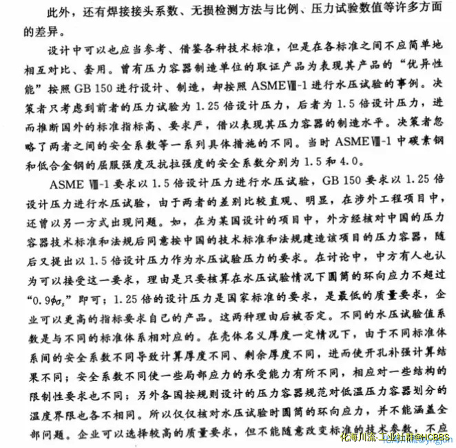

[讨论] 讨论:压力容器设计压力1.0,按照国标150应该是1.25倍的水压实验,客户要求用1.5倍的水压。

目测,是因为计算的很死,没多少余量。 水压试验最大压力有上限的,需要根据壁厚余量来推算。 看计算书中,每个部件的最大允许通过压力值,如果都大于1.5倍的水压试验压力,那么就没问题。任何一个达不到都不行,  详情 回复 发表于 2022-1-11 09:09

简介--豆蔓 发表于 2022-1-10 16:51 1.5倍试验有什么问题呢?我没懂在讨论什么 目测,是因为计算的很死,没多少余量。 水压试验最大压力有上限的,需要根据壁厚余量来推算。 看计算书中,每个部件的最大允许通过压力值,如 ...-登录查看全文

水压试验的校核,是按屈服强度又不是许用应力。  详情 回复 发表于 2022-1-11 10:56
简介--对于水压试验压力,GB/T150提出的只是考核容器安全性的最低压力,可以提高,试验压力但是必须按GB/T150.1的第4.6.3条进行耐压试验应力校核,不论是按GB/T计算的试验压力还是用户要求的试验压力,如果元件的最大总体 ...-登录查看全文

简介--bluishice 发表于 2022-1-11 09:09 目测,是因为计算的很死,没多少余量。 水压试验最大压力有上限的,需要根据壁厚余量来推算。 看计算书 ... 水压试验的校核,是按屈服强度又不是许用应力。 ...-登录查看全文
发表于 2022-1-11 10:56:44
你说的没错,是屈服强度。 [attachimg]2947927[/attachimg]  详情 回复 发表于 2022-1-12 07:45

简介--客户提高要求 并不违法,钱加上去设计制造的时候相应加厚就好了。如果是制造完毕,客户现场要求提高水压压力,那就是扯蛋了。需要用客户要求的实验压力校核下是否安全,如果不安全,坚决拒绝此要求 ...-登录查看全文

简介--豆蔓 发表于 2022-1-11 10:56 水压试验的校核,是按屈服强度又不是许用应力。 你说的没错,是屈服强度。 .guestviewthumb {margin:10px auto; text-align:center;}.guestviewthumb a {font-size:12px;}.guestview ...-登录查看全文

简介--应该是不可以随意提高实验压力的。具体原因可以参考下面内容: 登录/注册后可看大图 12.webp (79.33 KB, 下载次数: 0) 下载附件  保存到相册 2022-1-12 10:57 上传 // [预览] st ...-登录查看全文
