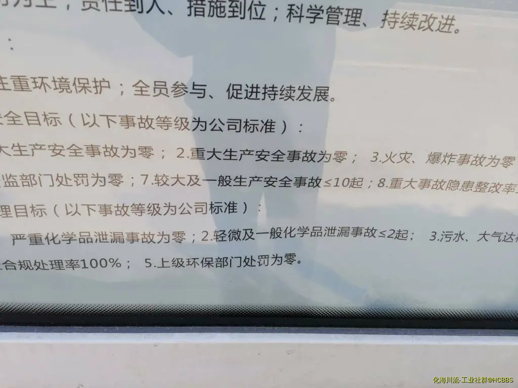

[讨论] 看看这个公司的安全生产目标

chunhua002VIP会员 VIP会员 | 显示全部楼层       最后访问IP湖北省
没有预防措施,光处罚为主了啊

如果仅对公司的安全目标是没有问题;
如果做为部门安全目标则存在问题:应为部门则需要写出具体措施(实施计划)来达成公司制订的目标;部门的年度工作主要任务就是如何层层落实公司的目标。

jingsanVIP会员 VIP会员 | 显示全部楼层       最后访问IP山东省
我觉得该公司的安全目标是有问题的。主要是部分目标定的有点低,比如较大和一般安全生产事故小于等于10起。大家可以查查较大事故的定义。

飞虎小桃VIP会员 VIP会员 | 显示全部楼层       最后访问IP山东省
三星元老(海友)  |  头衔:  【安全行业初学者】
依据最高法最高检的司法解释,只要发生一般事故,就可以追究刑事责任,该公司小于10起,未免有点太多了,从安全管理来说要从目标上就要杜绝事故的发生。

jwb1985VIP会员 VIP会员 | 显示全部楼层       最后访问IP上海市
我去,较大和一般事故≤10起??????

jmq0535VIP会员 VIP会员 | 显示全部楼层       最后访问IP浙江省
人家的事故等级是公司制定的标准,不是安全法里面的那个

h289345063VIP会员 VIP会员 | 显示全部楼层       最后访问IP陕西省
一般事故就不应该发生。重大隐患也不能存在。安监部们处罚做不到零。环保目标不是很了解。

cyaimVIP会员 VIP会员 | 显示全部楼层       最后访问IP浙江省
jingsan 发表于 2019-6-17 16:22
我觉得该公司的安全目标是有问题的。主要是部分目标定的有点低,比如较大和一般安全生产事故小于等于10起。 ...
图示为公司标准。
发表于 2019-6-21 17:30:45
目标定的太低。
发表于 2019-6-22 19:50:06
