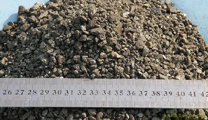

  首先确定的是硫化铁是可以使用在炼钢铸造方面的,其主要用途就是增加炼钢铸造时的硫元素含量,硫虽然是一种有害物质,但是在炼钢铸造时适量的添加硫元素往往可以提高炼钢铸造的性能,因此炼钢铸造时硫化铁的添加是需要按照严格的比例进行添加的!
  既然炼钢铸造硫化铁可以使用,到底有什么用途呢?在炼钢时添加硫化铁主要目的是增加钢材的切削性能使钢材更具有韧性,铸造方面硫化铁的用途比较广泛,可以充当孕育剂和石墨改良剂使用,可以促进元素间的化学反应,同时还可以改善石墨的分布形态,再生产灰铸铁的时候添加一定比例的硫化铁还可以起到提升其力学性能的用途!
那么硫化铁长什么样子呢?小编专门找了几张炼钢铸造用的硫化铁照片供大家熟悉!
登录/注册后可看大图
炼钢用硫化铁
登录/注册后可看大图
铸造用硫化铁
