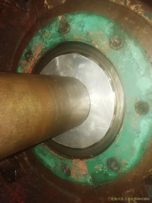

泵轴承压盖带迷宫式密封,使用过程中轴承损坏造成轴承压盖迷宫密封磨损漏油,在轴上加装了一铝皮做的盘(如图)与轴承转动部件靠在一起,安装后试运此端轴承超温,是否与安装的盘有关系?谢谢

什么轴承,这个盘有没有与保持架这些东西发生摩擦啊

lftljy2011_NQAK楼主 VIP会员 VIP会员 | 显示全部楼层       最后访问IP山东省
NJ216轴承

luo24320VIP会员 VIP会员 | 显示全部楼层       最后访问IP广东省
铝皮和轴承部件发生摩擦引起发热吧,这个做法真没见过,还不如换成密封轴承。

推断这个盘导致轴承内环位置发生偏移,内外环一侧受力过大,磨损严重,造成温度高,不是所有的圆柱滚子轴承内外环都可以随意串动,

liuyudzhVIP会员 VIP会员 | 显示全部楼层       最后访问IP山东省
你是自作的防尘盖???怎么保证的铝片的轴向窜动,如何固定的,是否与轴承接触。如无法做到以上,原因应该就是这个。

wx_轻羽飞扬41826VIP会员 VIP会员 | 显示全部楼层       最后访问IP海南省
想不明白你们加这个盘的目的是什么?想通过加这个盘挡油,纯属扯蛋。

轴承压盖迷宫密封位置出了问题,加这个铝皮想封油?没有一点作用吧,且现在高温,压盖是这个铝皮与轴转动相对摩擦产生的,或者是铝皮直接和轴承摩擦产生的。
建议:更换轴承压盖,或者视情况将轴承压盖加工成油封密封形式。
换了一个压在轴承外圈圈上的铝皮,然后在回油槽处的地方扎了几个小孔,装复后已运转正常,
