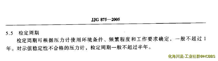

哪本规范里介绍了各种仪表需要多久标定一次?

JJG计量检定规程或JJF计量校准规范....
发表于 2019-6-11 17:48:11
海川工程师(荣誉)  |  头衔:  TA未设置
不同仪表遵守的规范不同。例如:
JJG 875-2005 数字压力计检定规程
JJG 882-2004 压力变送器检定规程
JJG 1038-2008 科里奥利质量流量计

随便你什么仪表,你加个检定规程或者规范都能搜到,基本都是JJG的规范,最后都有一般不超过多久

一般一年左右
