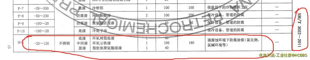

不锈钢在低于120摄氏度的腐蚀性环境下(例如海洋大气环境下的盐雾腐蚀)需要做涂漆防腐,普通奥氏体不锈钢对氯离子是比较敏感的,尤其应该注意。
发表于 2019-7-3 11:10:24
有标准或者依据么?  详情 回复 发表于 2019-7-8 08:54

流俗于世_FZXAVIP会员 VIP会员 | 显示全部楼层       最后访问IP美国
zhx023 发表于 2019-7-8 08:54
有标准或者依据么?
见图

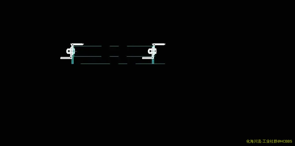

shflyxVIP会员 VIP会员 | 显示全部楼层       最后访问IP河南省
多发了图
发表于 2019-9-27 11:09:28
