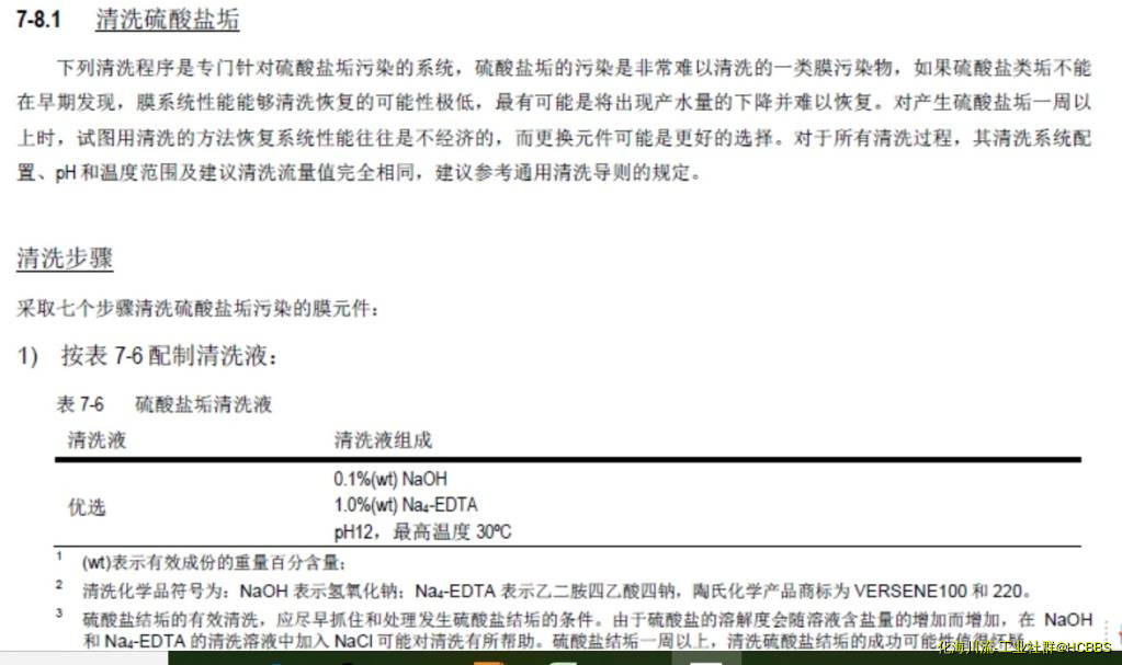

硫酸钙堵在反渗透膜了,可以用什么洗掉

用盐酸浸泡的确可以去除硫酸钙,不过反应时间需要试验确定(硫酸钙溶解度是200mg/L,增加清洗液体积,的确是可以溶进酸洗液中的)。但是你的反渗透膜如果用高浓度盐酸清洗时间过长,会造成不可逆转损伤,清洗的意义就不是特别大了。轻微结垢的还好,严重的就不推荐清洗了。

清洗硫酸钙唯一的酸就是氢氟酸,但是效果不佳。

柠檬酸调到PH3-4,打内循环。用盐酸也行,但是不好控制,后面还需用还原剂处理

那些说用盐酸和氢氟酸来洗硫酸钙垢的基本是用初中的化学知识回答。
硫酸钙一旦沉积,直接用强酸洗无异于在破坏反渗膜。
这种情况应该用具有一定络合效果的专用清洗剂才行,如果膜组件厂家没有提供详细的清洗方式,可以试着用弱碱性的EDTA溶液清洗,调节酸碱度时用柠檬酸或抗坏血酸,或用乙酸,pH值大约在8~9的样子,加抗 坏血酸的目的是将沉积的一些铁也洗下来。反渗透膜的耐强酸强碱能力差,这都不明白就不要瞎支着。

硫酸钙很难清洗的。找出源头吧,膜为什么会被硫酸钙堵塞?

你说的很对,硫酸钙堵膜很难清洗
