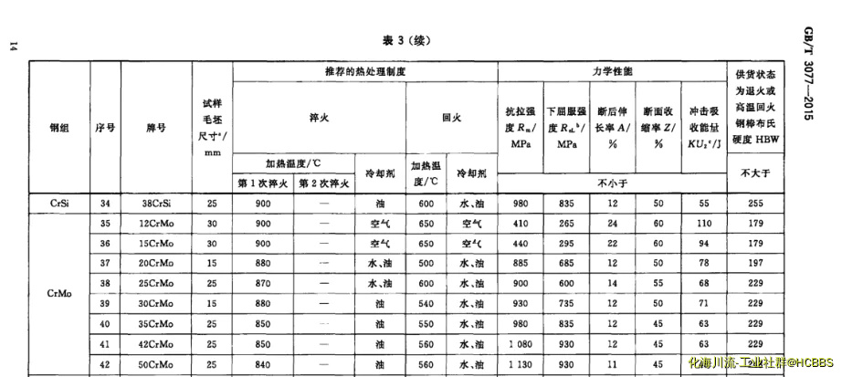

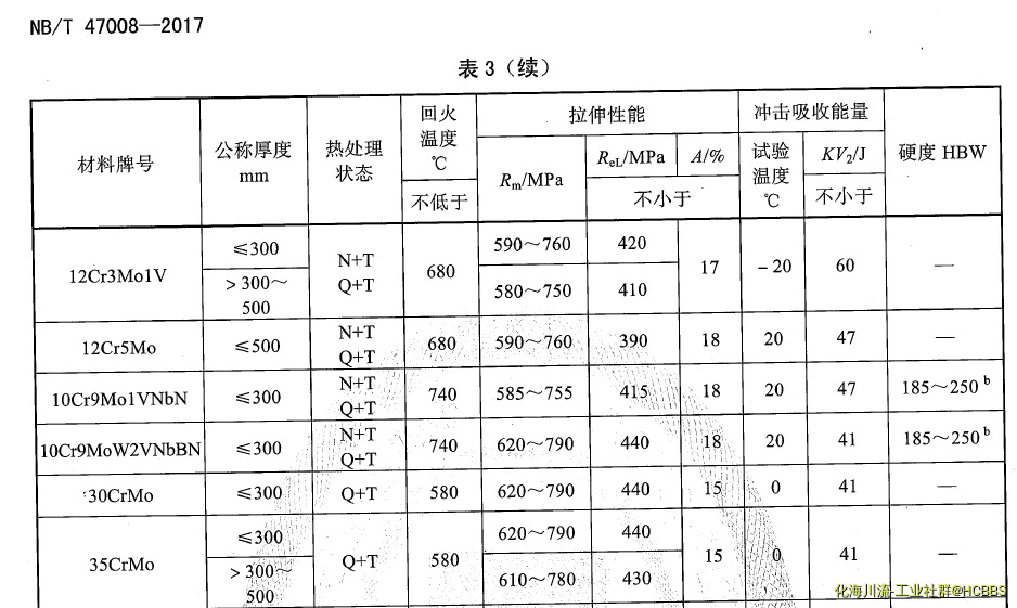

各位大神,请教一下目前国标GB/T3077-2015中35CrMo和NB/T47008-2017中的35CrMo的抗拉强度和屈服强度不一致,为何锻件的反而更低了,那是否代表我们使用是直接用合金钢不锻打强度更高呢?

不同标准体系  基本没什么可比性

回火温度不同,力学性能会不一样

这只能说明,标准对同一牌号的材料要求不同,并不代表同一牌号钢板的性能一定比锻件好。

板材毛坯尺寸25mm厚,锻件是好几百,板材一般哪有好几百厚,冲击功上面好像是KU, 下面是KV,
