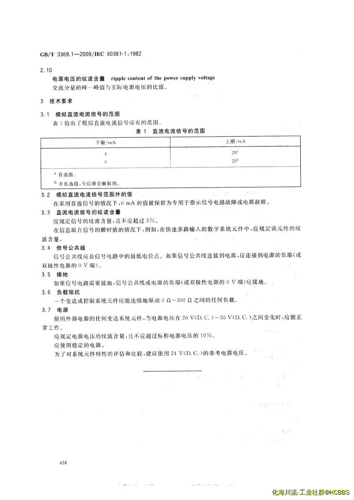

24.8VDC 供电,接上超声波液位计还剩 7.8V,说明落在负载(液位计+安全栅)上的电压只有 24.8-7.8=17V。如果不接安全栅基本可以满足液位计  18-30VDC 的供电要求。接上安全栅,安全栅吃掉 1V 左右的电压,液位计就不够用了。
这种液位计(两线制,18-30VDC。1W)不应该选用24V 供电的AI卡经安全栅使用,而应该:
采用带隔离栅功能的AI直接接液位计;
采用带供电功能的隔离栅星液位计供电,配不带供电的AI卡。
大多数两线制变送器的供电要求是12-30V,所以不会出现这种情况。18-30VDC,符合两线制仪表的供电标准,但不满足24V 安全栅使用的需要。
GBT 3369.1-2008 过程控制系统用模拟信号 第1部分:直流电流信号.webp
