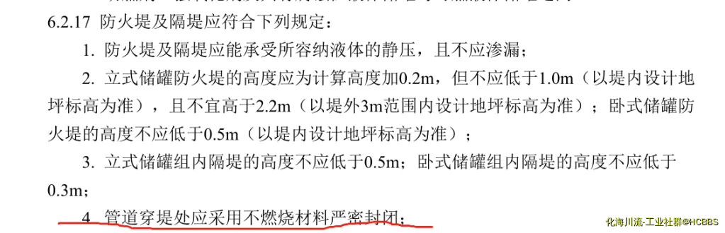

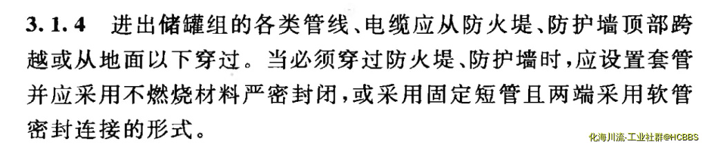

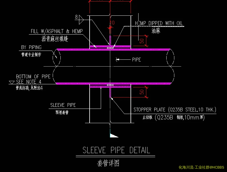

各位坛友,大家好,关于罐区内管道穿越防火堤的布置,标准规范上说的都是首先选择从防火堤上面跨越,必须穿过防火堤时,应采用非燃料材料严密封闭。各个规范的要求如下,大家都是具体怎么做的,还有实际施工中能达到图纸的要求吗?
发表于 2019-5-29 09:51:47
GB 50016-2018 第6.2.17

GB 50316 第3.1.4

国外设计做法
国外设计做法
