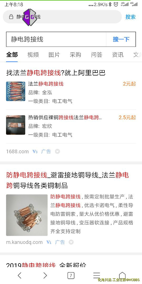

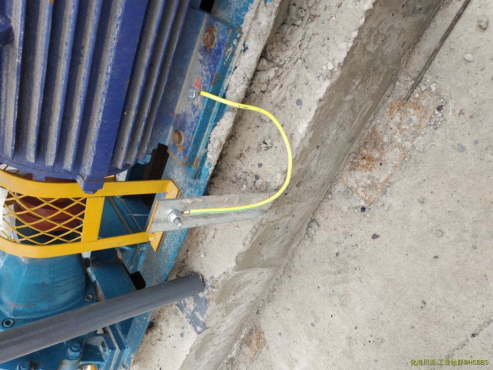

我上一个工作的地方是这种铜网编织的,现在是后面这种黄绿色线。不知道哪种对?

只能说后者不是很规范,对有静电接地要求的应注意如下几点:1.铜导线,且有线鼻子;2、保证接触良好,如镀锌螺栓(母),防腐不应影响导出;3、测电阻合格,并与接地联;4、特殊场合有线径要求。

静电接地的标准规范 SH 3097-2000 石油化工静电接地设计规范,该规范中对各种设备的静电接地和接地方式都有详细的规定。

SH 3097-2000 石油化工静电接地设计规范里面有要求,你所说的黄绿色的是电气上的接地线,跟咱们化工要求的不一样,一般都是用编制软铜线,具体见规范,因为静电导出对接地还有截面积都有要求,黄绿线的截面积不一定行。

外表看上去问题不大,但是这个要检测电阻才知道合格不合格

室内配电柜这种的用第一种,室外用第二种的好一点,铜编织的比较容易坏,黄绿线一般就是接地线
