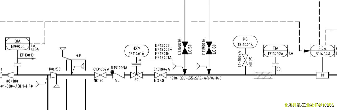

我想问一下这个密度对流量是怎么影响的啊

质量流量计?

对头

质量等于密度乘以体积

质量流量计能直接测出,那他密度计的这条虚线连接到质量流量计的意义是什么呢

影响大不大,要看你要求高不高。最主要看你流量计的测量原理!大部分的体积流量计需要设计的时候给出密度,如果是质量流量计的话,能够自动测量密度!
