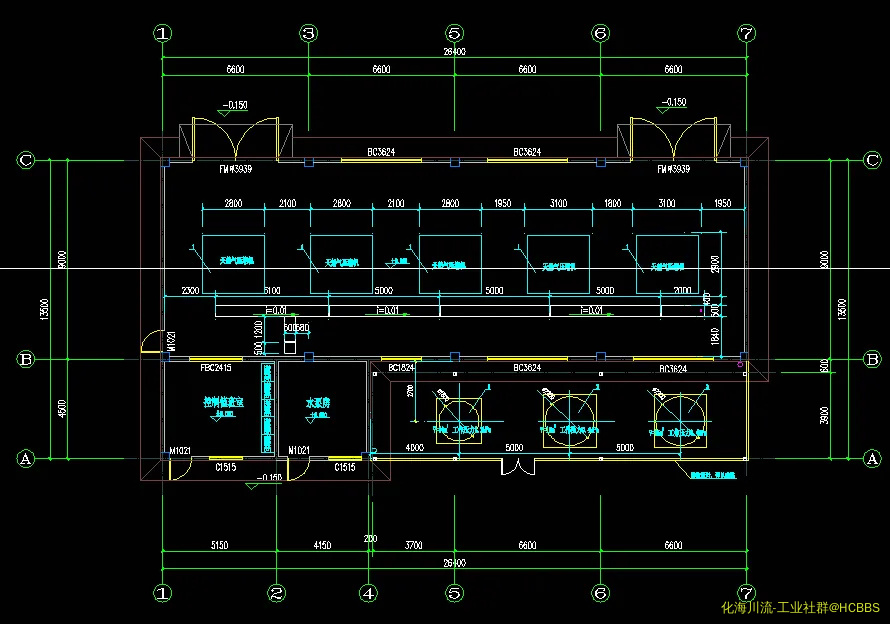

       最近做安全检查,发现有一个天然气加压站项目缓冲罐的设计位置有问题。
       容积15m3,工作压力0.4MPa的储罐2个,容积10m3,工作压力3.2MPa的1个,储罐设置位置距离增压站外墙仅1.6~1.8m,这个能否满足要求?
按建规4.3.1条第5款“容积不大于20m3的可燃气体储罐与其使用厂房不限”,这个容积指的是几何容积还是按储罐的几何容积和设计储存压力的乘积计算,如按几何容积理解,则距离不限;如按乘积计算则最小距离应为12m。是否还有其他规范可参考?请各位多多指教。GB50183这本规范是否可以参考?
