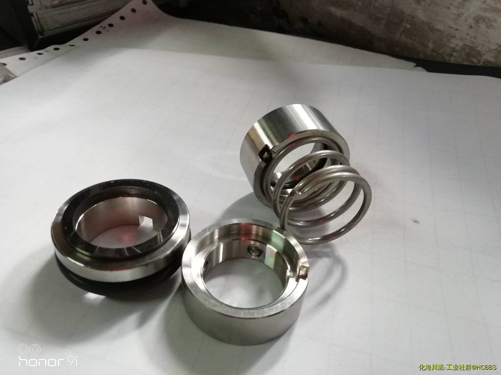

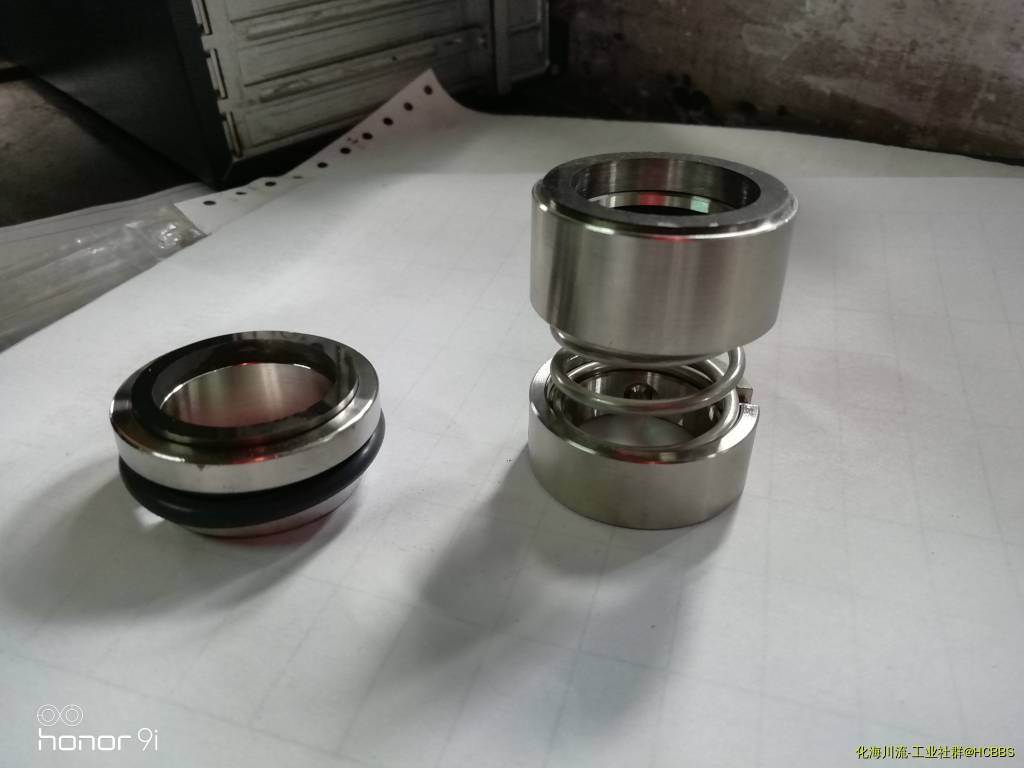

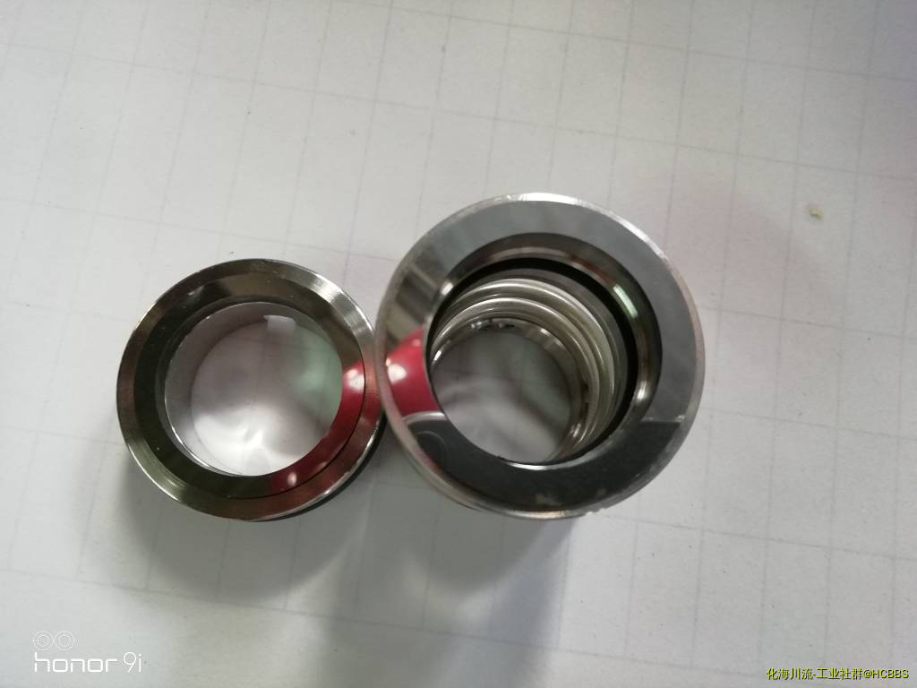

我公司是一家液化气深加工企业。最近公司新上4台药剂泵,介质是强碱性的药剂溶液,配套机封是25和45两种双金属机封,但并不是一般的外置四氟机封。请问各位此种机封是什么规格的机封,是否为通用规格的机封?还有这两组机泵其中45的一组介质中还还有一定量的氯离子,结果造成304材质的叶轮,叶轮螺母,轴套和机封都出现比较明显的腐蚀现象。如果全部更换,需要选用什么材质的备件比较好?下面是机封图片

316L可以的

用2205的吧
发表于 2019-5-19 04:29:50
还可以用2507,比2205更好!  详情 回复 发表于 2019-5-19 13:16

请问这是什么规格的机封呢?

还可以用2507,比2205更好!

有氯离子的话,就不建议用不锈钢泵了。用四氟泵啊。机封换成集装式双端面机封,或者外装WB2也行,只不过才知选择摩擦面无压烧结碳化硅

既然是强碱药剂就不要选择普通离心泵就了,选择磁力泵或者液压隔膜泵,有条件的可以选择屏蔽泵,25和45的密封O型圈用氟橡胶,碳化硅(硬)静环,浸树脂石墨(软)动环。316L或904不锈钢的密封弹黄,推环,环座。夜叶轮和背帽,泵壳都要换316L的。不如直接换磁力泵,个人观点,希望能帮到你

这是标准机封,如果材质更换的话可以找专业的厂家,15162675113

换什么材质,就你目前给的条件,不好直观给你推送,就不锈钢耐氯离子腐蚀程度而言,需要知道介质的工作温度,具体对照表可百度一下,常规来说316L的就可以

你好。请教下,看机械设计手册中,碳化硅不耐强碱,且都是静环材质软,动环材质硬。你这里是有什么特殊考虑么?

一般的四氟碱液离心泵使用的是外装陶瓷密封,但使用效果也一般,后来我们就直接将泵换掉,使用磁力泵,只要运行平稳,开个2年以上是没问题
