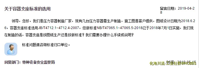

我们公司现在制造一台液氨储罐,图纸设计时间为2018.6.26,支座标准为JB/T4712.1,现在制造生产,选用新标准还是旧标准?请各位专家咨询国家局,国家局没明确回复。 {~3Y@)[KVAPS9F{TZ7@TAYX.webp

如需改为新标准,应向原设计单位提出变更申请。

跟原设计单位沟通吧

是的,找原单位变更,或者看下相关标准的支座引用标准是否带了年号,还有一个就是引用旧标准的和作废的标准是否存在矛盾。
