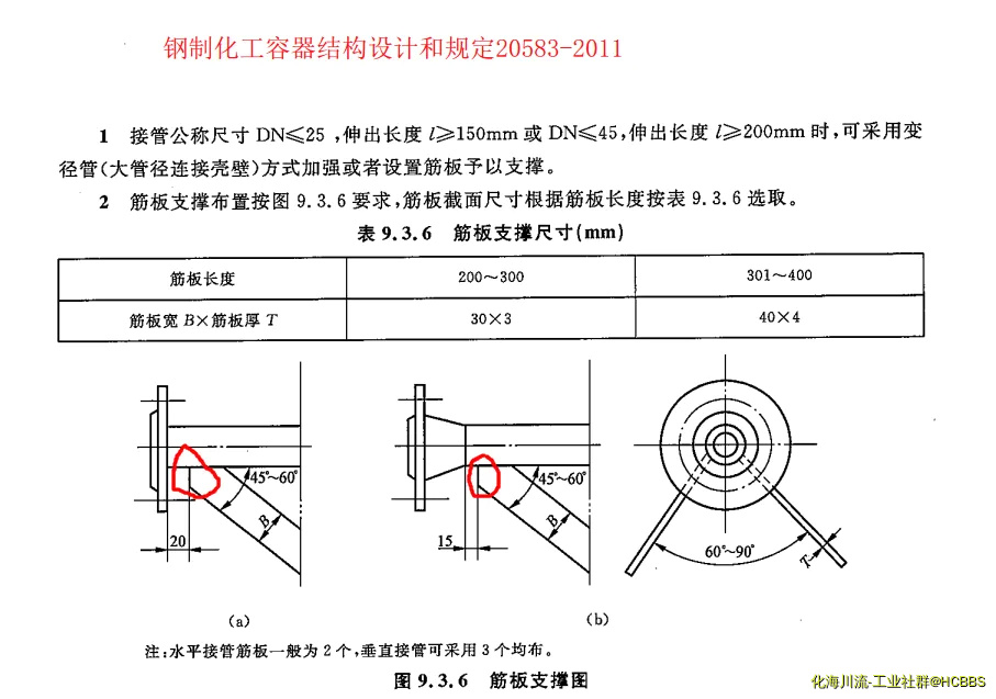

【讨论帖62】筋板支撑图中红色圈出的长度如何定
如图

现场配作,一般是1/2 B

现场做,长度能算出来

现场做,长度能算出来
可以写根据现场配作,但是制作之前如果出此部分详图的时候或车间问到的时候也要有个理论数值。
发表于 2019-5-14 19:04:30
没有硬性规定,你切成斜边也没关系,美观即可。
