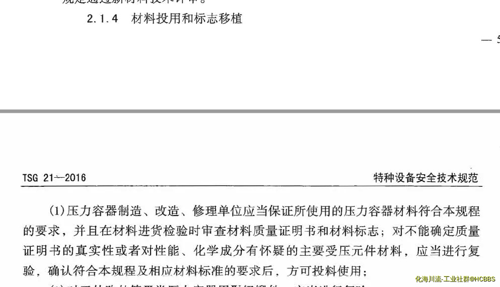

一锅炉厂制造的工业锅炉,受热面采用12Cr1MoVG,弱弱地问一下,制造厂需要对焊缝及母材打光谱吗,依据那个标准,谢谢

怀疑就要打!

要打的。

这个一定要打光谱

必须的

打光谱,最基础,也很方便。每个材料都打的。
